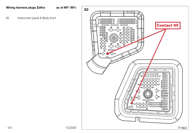

Donc à partir du neiman, tu pars vers le démarreur, à partir de la fiche annoté "Z" de ce dernier,
Tu passe par le connecteur maitre d'habitacle sur le pin N°: 95:
[Vous devez être inscrit et connecté pour voir cette image]

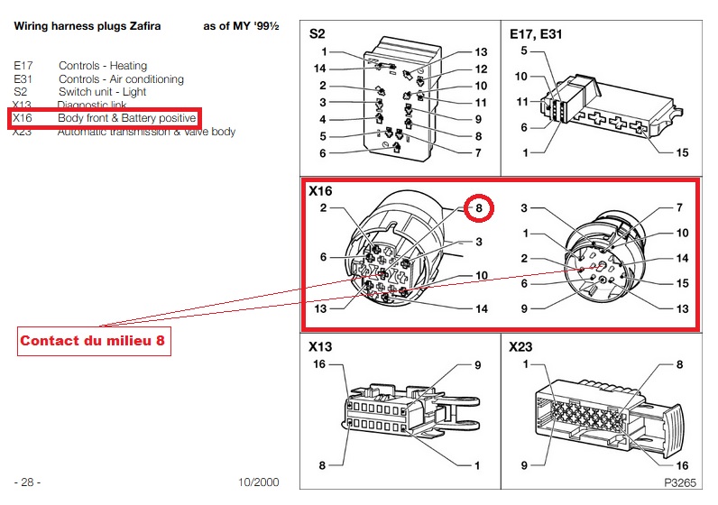

Et du connecteur maitre, tu vas au connecteur moteur en pin N°: 8:
Et du pin N°:8, tu vas jusqu’au connecteur d'excitation du démarreur coup de clé le démarreur ne se lance pas 486847
Pour info c'est un câble de couleur NOIR/ROUGE de diamètre 2.5mm que tu devra suivre coup de clé le démarreur ne se lance pas 486847 !

Alors j'ai posé le fil de mon multimetre sur le PIN 8 du connecteur X16 et lautre fil sur le PIN Z du neiman je n'ai pas de continuité. Il faut que je dépose certains éléments pour accéder aisément au gros contacteur maitre d'habitacle X2 et continuer de controler les continuités!
Et le connecteur X16 contient d'autres fils ils concernent quels fonctions? Car jai fait un test de continuité et j'ai vu qu'un fil BLEU/BLANC va au calculateur de pompe a injection.
Et le relais compartiment moteur que j'avais shunté en fait je viens de voir que le - du circuit de commande couleur MARRON/JAUNE est absente{mais au vu du schéma électrique présenté il ne doit pas y avoir de lien direct avec le démarrage}
T'as l'air d'avoir un super logiciel je peux connaitre son nom? coup de clé le démarreur ne se lance pas 457407

j'ai fait le test de continuité entre le connecteur X16 et X2 la continuité est présente.
la continuité entre X2 et neiman y est.
j'ai pu lancer le démarreur par shunt sur le neiman.
Par contre avant de conclure que la continuité soit bonne j'ai remarqué que la connectique X2 était tres mal fixée c'est pour cette raison qu'auparavant je n'arrivais pas à lancer le démarreur par shunt sur neiman. Il y a une vis de 10 qui est censée améliorer le plaquage ce cette connexion en la visant mais la douille ne rentre pas dans le logement guidant cette vis!
Je me dis donc qu'il est possible que d'autres connexions ne se font pas!
En shuntant donc le neiman le démarreur se lance mais le moteur ne démarre pas. Voilà! Qu'est-ce que tu me conseilles de faire l'ami? {avé l'accent! lol! }

Et bien afin d'écarter transitoirement le problème de connectivité de X2, il te faudrait dans la mesure du possible le séparer en deux, afin de t'assurer que tu n'as pas de pin écrasé, faudrait pas qu'il ait été démonté, et mal remonté par la suite, par un des propriétaires précédents.
Une fois cette vérification faite, dans la mesure ou tu as put le faire bien entendu, car je sais que c'est une vrai m***e au niveau accès, pour atteindre ce connecteur, il faudrait lui balancer un coup de nettoyant contact (genre lui: Nettoyant Contact), puis un coup de graisse contact (genre lui:Graisse Contact), pour une protection efficace contre l'humidité, et limiter par la même occasion, l'oxydation de ces derniers, seul bémol c'est un peu chiant à appliquer, car c'est recommandé d'en appliquer individuellement sur chaque pin du connecteur pour bien faire.
Un fois cela fait, il te faudrait diagnostiquer toute la boucle électronique de ton véhicule à l'Op-Com, si tu as toujours un problème de connectivité du connecteur maitre "X2", tu aura une flopée de codes défauts, voir peut-être même un time-out réponse calculateur, si des-fois l'Op-Com ne peut pas communiquer avec ce dernier, mais ca c'est dans le pire des cas.
Il est vrai qu'effectivement, un mauvais contact dans X2, peut te poser de gros problèmes pour démarrer, car presque tout passe par la, c'est une sorte de big passerelle entre le moteur(capteur/actionneur/pompe injection GO)<=>calculateur(s)<=>instrumentation habitacle.
Idéalement il faudrait que tu puisse bien vérifier et serrer ton connecteur maitre X2, mais avant d'en arriver la, un bon diagnostique informatique est plus que de rigueur dans ton cas, donc passage par l'Op-Com obligatoire coup de clé le démarreur ne se lance pas 486847 !
