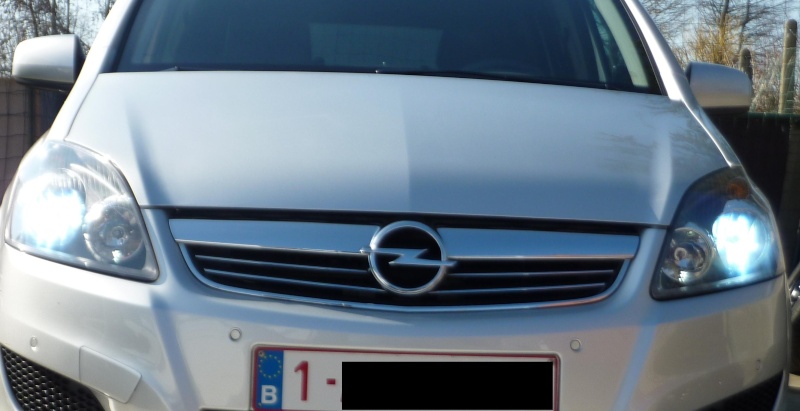

bonjour a tous,
voici comme promis la description de mon zaf et de c'est petite modif,
alors c'est un 1700cdti 110cv serie 111 enjoy de 2010 actuellement 56.000kms
actuellement il va bien mais ca na pas toujours ete le cas j'ai eu pas mal de soucis avec du style changement de mes injecteurs a 17.000kms, probleme de sur consomation j'etait a presque 9l/100, ma jauge a carburant qui deconait, bougie de prechauffage a 40.000kms et encore pleins d'autre petite chose qui font que j'ai passer beaucoup de temps au garage avec mais bon depuis peux elle se comporte tres bien et je commencea en etre satisfait.
alors voila les photos quand je l'ai reçu.
1ere chose de faite un desiglage arriere complet
sur la photos tout est pas encore fini il reste le porte plaque qui a ete change par un chromé et la marquedu garage qui est suprimé aussi
ensuite tintage des vitre en noir 95% pour l'arriere
changement des jantes
voici sur le zaf
montage d'une attache remorque faite par mes soins
montage d'un kit hid xenon 8000k et de veilleuse a leds + montage d'un happylihgtshow
voila qui terminne les modif exterieure, passon a l'interieure
instalation d'un kit main libre parrot
installation d'appuie tete avec lecteur de dvd integrée pour les enfants et un accoudoire central pour moi
mise en place de mon gps sans voir des fil qui courrent partout sur le tableau de bord
il y a encore l'eclairage interieure qui est en cours de changement par des leds
voila en esperant que cette presentation vous aura plus n'hesiter pas a laisser vos commentaire positif ou negatif c'est toujours bon a prendre
bonne lecture a vous

Re: Le zaf de soved [zaf B 1.7 cdti 110]
Sam 1 Déc 2012 - 16:40
Il manque plus que les antibrouillard
perso les jantes sont pas tres jolie avec je prefere ceux d'origine.
jolie zaf
jolie zaf
