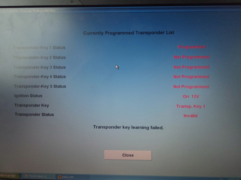

J'ai progressé légèrement, j'ai contrôlé le 12v borne 35 cest OK (anti démarrage alimenté)
Borne 58 relais gestion moteur OK, la 39+APC c'est bon, la 3 et 4 les masses sont bonnes, la borne 7 du connecteur pompe à injection y a le 12V
Avec l'op-com j'ai pu rentrer dans le calculateur mais pas de partout.. J'ai accédé tout de même à l'immobilizer ll ![Vous devez être inscrit et connecté pour voir cette image]

D'accord, mais alimenté par le circuit d'antidémarrage, ou est ce toi qui à amener le 12V en fil volant?opelastrag a écrit:J'ai progressé légèrement, j'ai contrôlé le 12v borne 35 cest OK (anti démarrage alimenté)
Bon ben au niveau électronique de gestion tu es au poil alors !opelastrag a écrit:Borne 58 relais gestion moteur OK, la 39+APC c'est bon, la 3 et 4 les masses sont bonnes, la borne 7 du connecteur pompe à injection y a le 12V
Bonne nouvelle, on à enfin des yeux dans ton électronique véhicule !opelastrag a écrit:Avec l'op-com j'ai pu rentrer dans le calculateur mais pas de partout...
Oui, mais ya un soucis avec la puce ce trouvant dans ta clé apparemment, car en temps normal; regarde comment réagit le module d'antidémarrage:opelastrag a écrit:J'ai accédé tout de même à l'immobilizer ll

Ah oui en effet tu as Correct TP-key toi... Si ça peut nous aiguiller la centralisation marche pas tout le temps mais la pile est bonne (2,87v) le bouton devient rouge mais pas tout le temps. J'ai ouvert la clé et me suis aperçu que le support dans lequel se loge la pile se décroche c'est normal ? J'essaierai de prendre une photo pour te montrer de quoi je parle si tu vois pas
T'as trouvé la signification des codes défauts sur le net? Ça m'interesserait de les lire

Dit moi, je renforce le fait que ton transpondeur interne à ta clé doit avoir un problème, car il est en statue "Invalid", en fait ce dernier doit être partiellement HS, car il est reconnu mais pas validé par le module anti-démarrage.
Est ce que tu as toujours les codes défauts B3040 et B3059 d'enregistrés dans l'Immobiliser-II?
As tu essayé de les effacées cas ou?
Tu n'as pas fais de "Reset" quelque part au fait?
J'attends ton retour, et je te donnerai une procédure pour effacer, et recoder ton transpondeur, avec un peu de bol, il va ce remettre en route !

Si je me souviens bien je les ai effacé puis ils sont revenus (sûrement quand je retenté de démarrer..)
Jai fait un reset de l'immobilizer puis j'ai refait un apprentissage de clé (qui s'était enregistré au 4 ème rang des clés enregistrées comme visible sur les dernières photos de mon diag)

Salut !!
Mon part number est le 24418927 et alpha code ED
Je suis sur la voiture et je fais comme tu m'as indiqué! Cependant ça bloque à un endroit qui est la première étape "Program Immobiliser Function"
Sinon le reste je voyais écrit succesfully.. T'en pense quoi mon ami ?!
PS : j'ai ceci à te montrer si ça peut t'aider
Est ce qu'acheter un transpondeur vierge et le programmer pourra résoudre le problème? Je viens de regarder et c'est pas si cher que ça

Re: coup de clé le démarreur ne se lance pas
Lun 5 Mar 2018 - 21:10
Hey !
Ben le soucis c’est que ton anti-démarrage est toujours pas tagguer au niveau de la programmation de sa fonction, donc même programmer un nouveau transpondeur, pas sur que ça résolve ton problème...!
Si tu fait une lecture des défauts dans le module anti-démarrage, tu as quoi ?
Lun 5 Mar 2018 - 21:56
A 10 euros le transpondeur je vais tenter je pense.. Faut juste le mettre dans son emplacement et répéter les opérations que tu m'as décrites?
J'ai reset le registre des clés enregistrées puis refait pour essayer de changer ce "invalid" a transponder key status, mais rien..
Quand je fais une lecture des défauts j'ai toujours les deux défauts que j'avais pris en photos
