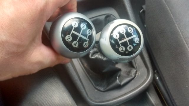

Bonsoir
Jai ete voir le zafira edition le mec surper, sympa et ancien de chez opel
Il a expluchez mon auto entierement
Jai recuperez un pommeau de vitesse gris, et noir de edition comme neuf
Et je retourne vendredi les autres pieces le temps, qu il, les demonte

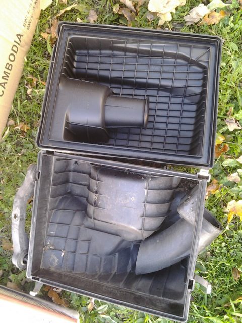

Ven 18 Nov 2016 - 17:37

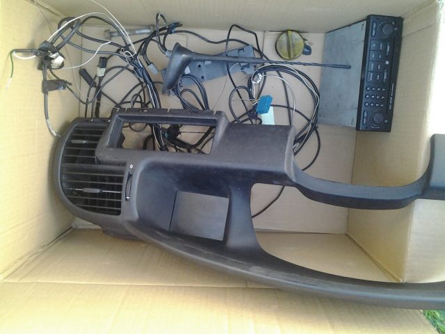

voila quelques news
jai recuperez mes pieces cet apres midi
systeme gps complet je l est pour pas chere donc on verra biensi je peut juste avoir l ecran bleu
le logo opel au demarage et l affichage des stations et ordi de bord pas la fonction gps

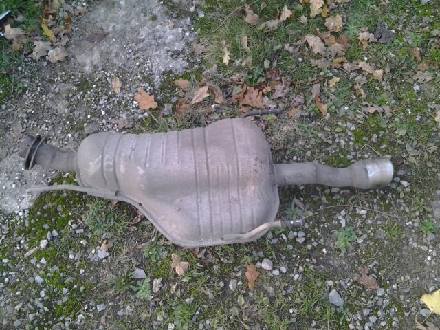

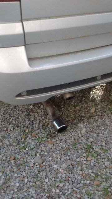

silencieux d origine avec une sortie chromer sport
le mien etant malade doublure de tole hs et signaler au dernier ct

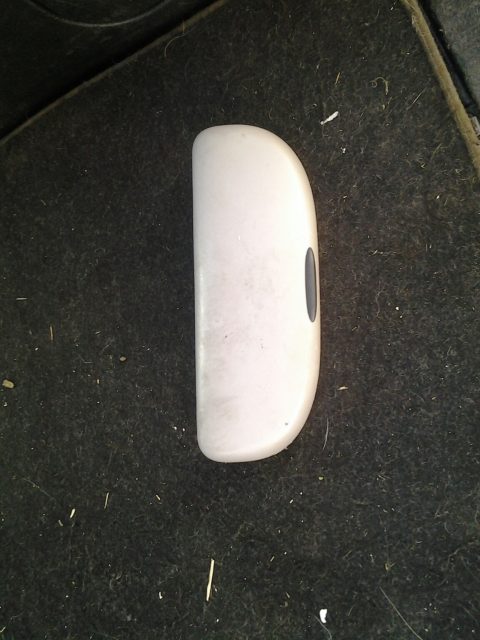

un porte lunette
mon beau pommeau, faut que je trouve un soufflet aussi tant qu a faire

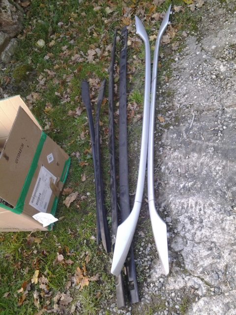

barre de toi alu et moulures

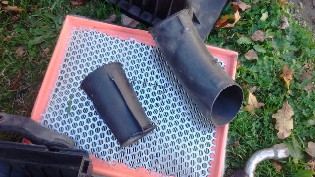

et boite a air pour la debrider de ces cones
a venir une ecope gros diamnetre opc et un kn par la suite en cours de livraison
montage a blanc
un porte lunette

si tu peux faire des photo pour le montage des barre de toit, voir comment c'est foutu
- julien350002 places
- Messages : 96
Date d'inscription : 22/08/2016
Localisation : rennes
Humeur : super heureux de mon zaf
Re: zafira design edition en bretagne
Ven 18 Nov 2016 - 18:22
pas de soussi j y pensait faire un topic avec photos
d apres ce que ma dit l ancien proprio quand il a demonter les siennes faut demonter le ciel de toi complet et les arches de par brise
debrancher la batterie pour les airbags
declipser les moulures et apres ce juste du deboulonnage remontage tout est pret a poser
les joins sont integrez au barres.
je ferait sa quand le temps le permettra jai pas de garage je fait ma mecanique dehors

le faisceau pour le gps est transformé et pret à poser ou alors il t'as couper les cables et debrouilles toi?
- Messages : 96
Sam 19 Nov 2016 - 9:26
Le faisceau, a ete couper car lui aussi l avait rajouter.
Le, ,vendeur ma dit plus ou moins ou repiquez les fils un sur le faisceau compteur, l autre en bas du montant de porte chauffeur le reste derriere l autoradio a voir
Si je fait la, modifs ou, pas sinon je laisserait tomber
