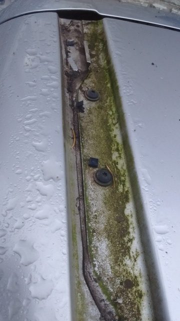

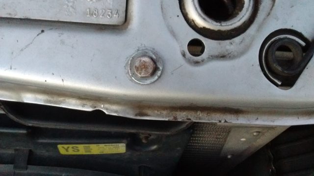

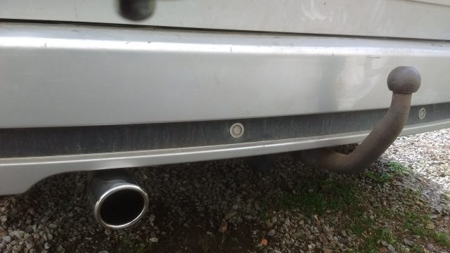

sinon aujourdhui un brin de soleil alors ou je retrousse les manches et hop on passe sous le zafira pour lui monter le silencieux propre avec sortie modifier chromer
il a falut jouer de la meuleuse la jonction etait bien oxider rrrr
comparatif
le rendu content de moi

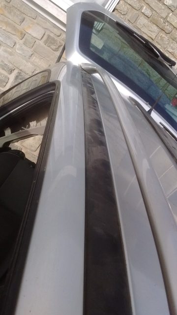

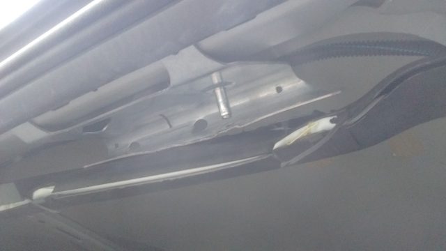

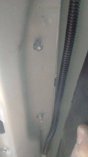

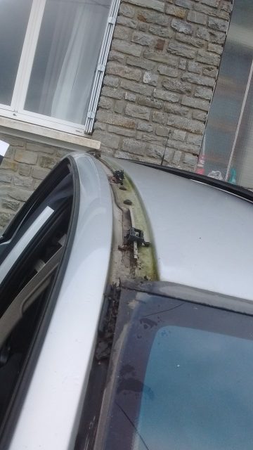

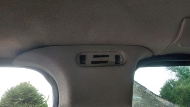

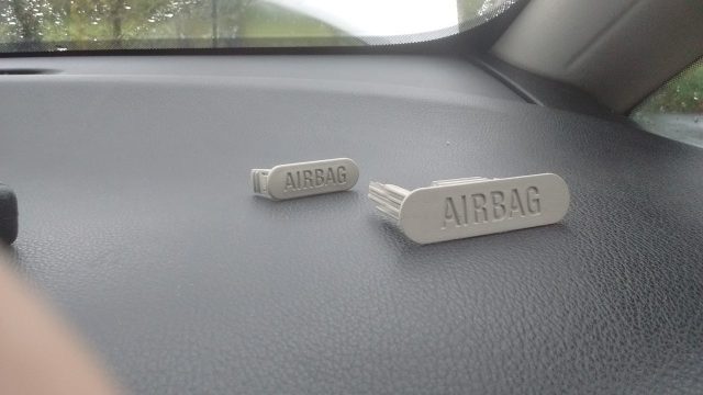

aujourdhui j etait motiver
donc jai attaquer le montage des barres de toit
4 h de boulot bien chiant a etre contorsionnez
rien de compliquer hormis 2 rivets a percer
un tournevis torx
une cle de 10 pour debrancher la batterie car on travaille pret des airbag des montants
et un couteau arrondit pour remettre les joins a la fin
on commence par l exterieur
au debut
debranchement de la batterie
demontage des languette du toit
les languettes avec barres de toit son en 2 parties les miennes d origine en une seule pieces
devissages des vis present sous les languettes et demontage des joins d etanchéitée
remontage des languettes speciale barre de toit
ensuite on passe a l'interieur
demontage du ciel de toit
devissage de toutes les poignées, attache filet par soleil plafonnier...
declipsage de logo airbag qui verouille les montants
les montant sont clipsez tirez dessus sa viens
ensuite le ciel de toit est enlever 2 .3 clips au centre et sa tombe

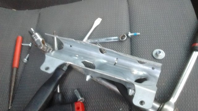

pour l arrieres les vis et pattes des barres sont accessible et on boulonnes et on ressert
pour l avant cet plus compliquer les vis sont pas accessibles
elles sont derrieres les airbag et la tresse de fils
donc obliger de deposez le support d airbag et de faisceau
2 vos torx
et obliger de percer un rivet pour liberez la tresse du chassis métallique prit en sandwich
une fois liberez on a acces au vis
on vis les 4 vis des barres on fait de meme de l autre coter
et voila resultat final
ensuite il faut tout remonter le ciel de toit reclipsez et revissez
remettre tout les joins a l aide d un tournevis plat ou couteau non pointue
j en est profitez moi pour monter l antenne gps arriere dans le but d installer le gps d origine
et passez le fil jusqu a l avant

Re: zafira design edition en bretagne
Dim 20 Nov 2016 - 20:32
Dim 20 Nov 2016 - 21:57
rohh le bordel, bon, ben vais les laisser mes barres de toit finalement
Dim 20 Nov 2016 - 23:10
pierrot42 a écrit:rohh le bordel, bon, ben vais les laisser mes barres de toit finalement
ouais c'est du taffe, je voulais en poser sur mon ancien zafira et j'avais laissé tomber.

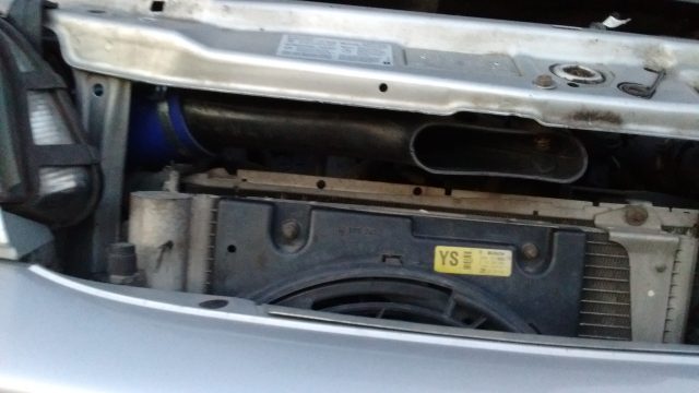

aujourdhui le facteur est passez
jai recut mon ecope gros diam gm
montage prevu cet semaine
Mar 22 Nov 2016 - 20:33
Chouette ton Zaf julien35000

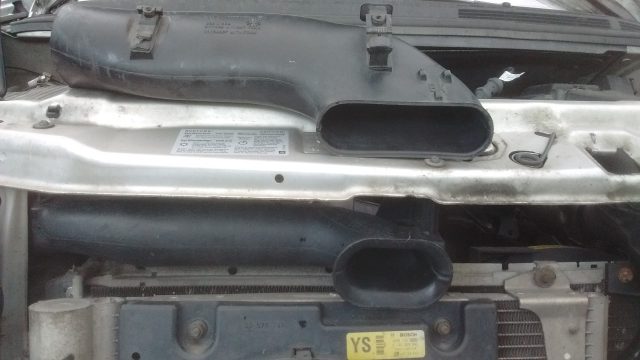

Pour l'écope c'est un peu galère à faire rentrer , après il faut la percer en haut pour passer un petit boulon et écrou pour la faire tenir sans que ça touche partout avec les vibrations .
Mer 23 Nov 2016 - 7:23
En fessant sauter un des deux rivet de la plaque tu peux utiliser la fixation de l'écope, comme ça sa passe pil poil vers le radiateur et la durite d'eau.
Pour le manchon celui d'origine et de Vectra C ne vont pas, il faut un morceau de gaine souple.

Moi je n'ai pas eu à percer, j'ai mis des liens colson
Et c'est rentrer nickel dans la boîte à air... Comme papa dans maman
Sympa ton petit bout chromé... (ne dites pas ce que je n'ai pas dit.... Ptit bout... )

merci nar6
qu a tu mit comme durite intermediaire entre l ecope et la boite a air??
a tu une photo merci
bonne soirée
bonne soirée
Mer 23 Nov 2016 - 21:56
julien35000 a écrit:merci nar6
bonne soirée
Salut , je me souviens plus trop , je regarde demain , mais je pense que j'avais pris à la casse le reste de la durite qui était greffée sur l'écope .
Non j'ai pas de photo de l'intérieur mais je pourrai en prendre une .
Jeu 24 Nov 2016 - 18:54
J'ai pris une tof cet aprem , c'est bien la gaine qui accompagnait l'écope que j'ai mis vers la boite à air , pas si facile que ça à mettre car les xénons sont imposants , c'est rentré au chausse-pied .
L'écope avec sa gaine :

Non Non , l'écope est presque une demie fois plus grande que l'origine et si elle est accouplée à un filtre sport Green ou K&N , ça fonctionne super bien , à l'accélération tu ressents un petit plus , ça monte un peu plus vite dans les tours.
Faut pas oublier d'enlever le cône dans la boite à air .
Je préfère ce système avec le filtre dans la boite à air qu'un filtre sport conique qui prends toute la chaleur du moteur , et puis ça reste discret au cas ou ... les Képis ...

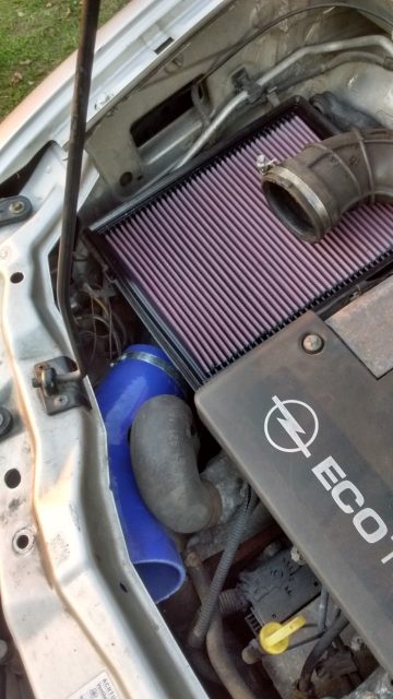

Cet, exatement se que je suis entrain, de, faire
Le, kn est arriver aujourdhui
Reste a trouver une gain intermédiaire en diam 8cm
J hesite entre de, la, durite renforcer couder style venair et une, gaine, standart en accordéons

sur un diesel tu gagne en souplesse et une monté plus franche au régime maxi. Comme sur un essence tu me dira
Ven 25 Nov 2016 - 22:38
julien35000 a écrit:J hesite entre de, la, durite renforcer couder style venair et une, gaine, standart en accordéons
c'est juste de la pression atmospherique a ce niveau donc une gaine en accordeon classique fera tres bien l'affaire.
Sam 26 Nov 2016 - 12:53
zezette76 a écrit:julien35000 a écrit:J hesite entre de, la, durite renforcer couder style venair et une, gaine, standart en accordéons
+1
- BARJMAN6 places
- Messages : 1884
Sam 26 Nov 2016 - 14:04
Je pencherai plus pour un coude direct... Ce n'est qu'un avis

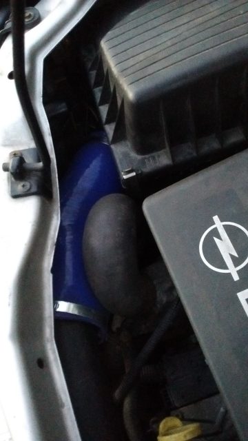

Ven 2 Déc 2016 - 18:22

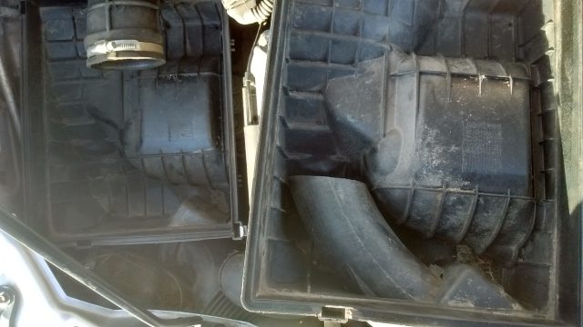

quelques news
jai finit l installation de mon admission modifier
debridage de la boite a air
filtre kn
grosse durite silicone couder en 80mm
ecope gros diam de vectra
le ressentit sa monte plus vite dans les tours sa respire mieu, et y a un petit bruit d aspiration resonance pas desagreable dans la boite a air
sa semble etre benefique sur le 0 a 100 egalement pas non plus enorme a voir la conso apres

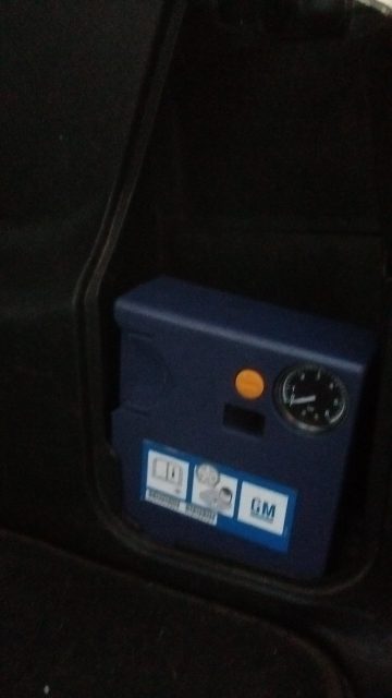

sinon petit gadget trouver sur leboncoin sa ma servit cet apres midi sur ma 2 eme auto
jai une crevaison lente lol
filtre kn

c'est le ressenti que j'avais eu sur le dci, peine moins a arrive au régime maxi
Ven 2 Déc 2016 - 21:51
L'écope avec la durite bleue c'est nickel !!!
