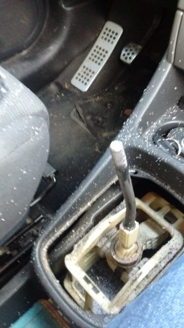

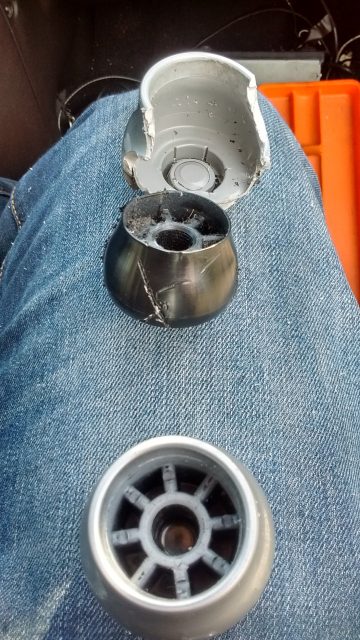

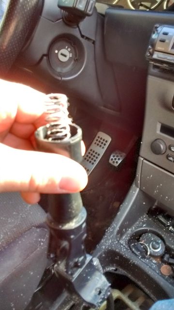

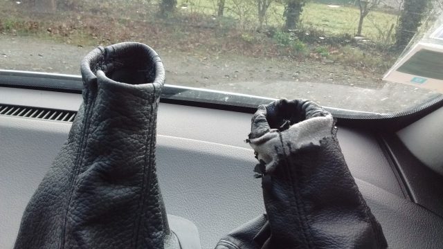

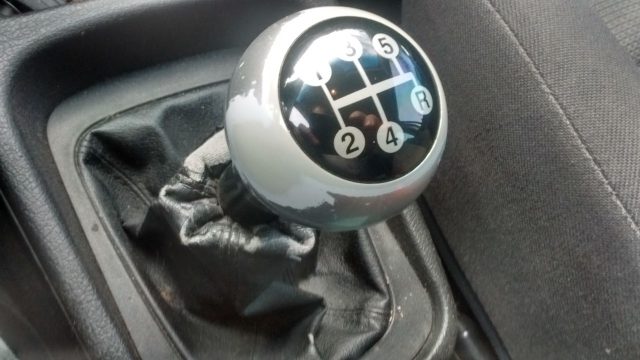

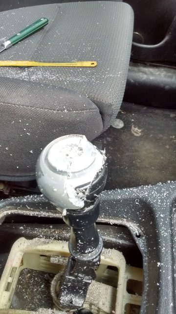

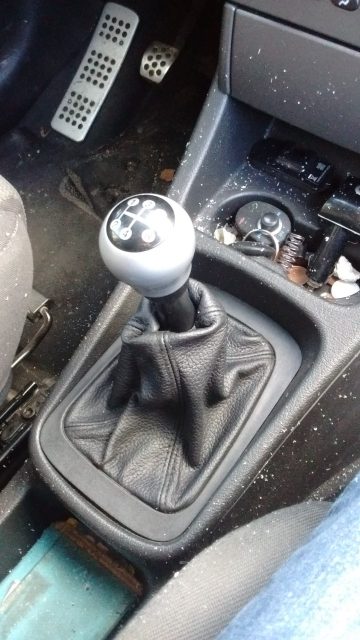

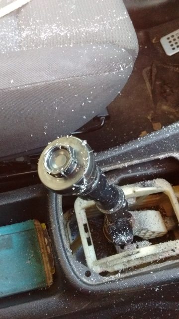

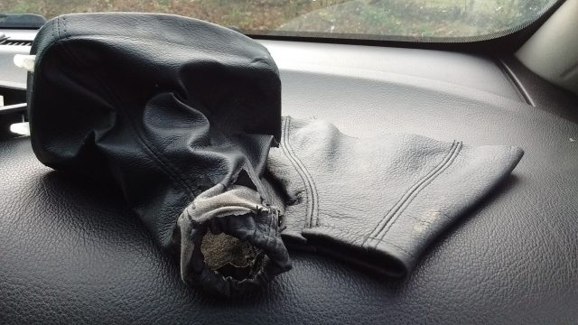

petite nouveautée du week end
installation d un ensemble soufflet et pommeau de vitesse pour remplacer les anacien abimer
achat d un soufflet en cuir sur ebay
pommeau de vitesse comme neuf trouver sur le boncoin chez un particulier
outillage basique
tournevis plat
une pince coupante
une scie a metaux
colle forte
un riselant.
au debut
skai abimer et pommeau decolorez
declipsage du socle du soufflet
ou coupe le riselant qui maintient le soufflet cuir sur l axe du selecteur de vitesse
on force un peut et le soufflet et socle sorte au travers du pommeau
remplacement du soufflet par le neuf
mon soufflet neuf etait percer pour les 2 aggraphes d orgines pas de soussis de sens
comparaison
on attaque le pommeau faut le couper pas trouver d autre moyen
a la scie a metaux partie superieur grise
partie noir inferieur
comparaison ancien nouveau pommeau
apres on a acces au mecanisme de marche arriere
ensuite on remet le soufflet a l envers on met un riselant pour le maintenir et on emboite le nouveau pommeau mais il faut le coller car sinon il bouge
montage a blanc le temps d avoir un riselant et colle que je n avait pas au moment du montage
un cout d apirateur et cet bon comptez 30 min en prenant son temps

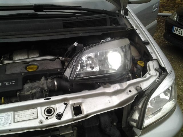

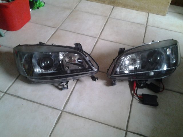

Profitant des, vacances jai voulut modofier mes phares avant en les peignant en noir et en installant une lentille bi xenon
Montage en cours avant finialisation
- julien350002 places
- Messages : 96
Date d'inscription : 22/08/2016
Localisation : rennes
Humeur : super heureux de mon zaf
Re: zafira design edition en bretagne
Lun 2 Jan 2017 - 16:18
Je ferait un topic si sa interesse du monde, pierrot 42 ma beaucoup epauler merci a lui
Les phares tuning xenon coutant pret de 300 euros jai voulut le faire pour moitier moins de plus le coter trop tuning avec veilleuses me plaisait pas trop
La je suis a 170 euros avec peinture lentille et phares acheter d, occasion
Voila, le, rendu avant recollage dexinitif et remontage er branchement
Compter un peut de temps, pour le faire mais cet a la portée de personne un peut debrouillard et metodique et un peut outiller

Tout les, phares sont recoller et refermer et l installation interne finit ,cablage reperez
Reste la motivation a demonter le par choc pour retirez les phares avec se froids polaire
Grrrrrrrr
Grrrrrrrr

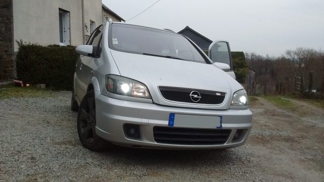

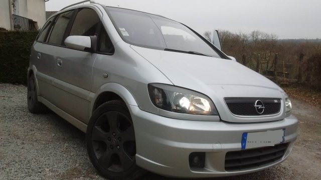

dernieres news
montage definitifs des phares xenon maison
restera un reglage a faire mais sa eclaire comme en plein jour le bi xenon
achat des outils douilles opel
prochaine etape demonter le catalizeur et remonter celui modifier

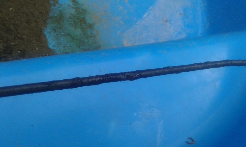

Finalement
Je tente le'ct en envestissement le minimum
Changement hier des' 2 durites de freins rigides acheter en casses et purge dans la foulée
Achat de câbles de freins a mains neuf sur oscaro
Changement des pneus avant trouver d occasion avec jantes zafira edition sur leboncoin
Restera peut'etre les suspensions a voir

J'ai aussi le même soucis de tuyau de frein rigide en contre visite Les tiens c'est l'avant ou l'arrière est ce facile de les remplacés?? Moi j'ai l'avant gauche surtout le droite peut attendre .

Autant'pour moi zezette
Cet bien feux'stop au demarrage'pas' vérifier freins donc sa me,rassure
Et'oui mes,plaquettes' de freins' seront'changer'car jai plus' de frein a main car les plaquettes ,arriver à la ferraille
Pour mes,canalisation,de,freins ce,sont les plates sous le plancher que j'ai changer cet relativement facile a changer mais bien degripper les ecrous en'11'et'13 et une bonne purge de'freins' derriere
Cet'asser fragile et chiant a demonte en casse
La'pauvre'canalisation

La canalisation de frein de mon zafira est encore pire tu vois la rouille carrément. Le contrôleur m'a dit d'acheter sur ebay les tuyau en cuivre avec l'outil pour faire les raccord . Je n'ai jamais ce genre d'opération donc il y a quelque appréhension (pour faire les raccord)

Franchement jai 'hésiter a faire'comme'toi
Acheter cuivre et outillage pour'50'a'70euros mais n ayant'pas l'expérience et la technique...je me suis abstenue
La,réparation au'garage m aurais' coûter autant voir plus
Moi jai regarder sur mon auto ou cetait fixer les raccords'quel'taille de cles...
Et je me,suis' dit cet accessible en'20 min en casses cetait demonter'et sa ma,couter'10 euros après avoir sélectionner les' durites les plus propres
(Il,y avais 4 zafira dans la casse)
Le plus chiant est le fait être allonger a la casse et d avoir les,ecrous et contre ecrous gripper 11 et 13
Apres une bonne purge 10'euros de liquide frein
Cout total 20 euros et une bonne 1 h 'de,taff

Par chez moi l'hiver il mettent du sel ,donc quasi aucune voiture n'y échappe . Donc j'ai meilleur temps de mettre du neuf , mais chez opel il n'en vendent pas du tout .
