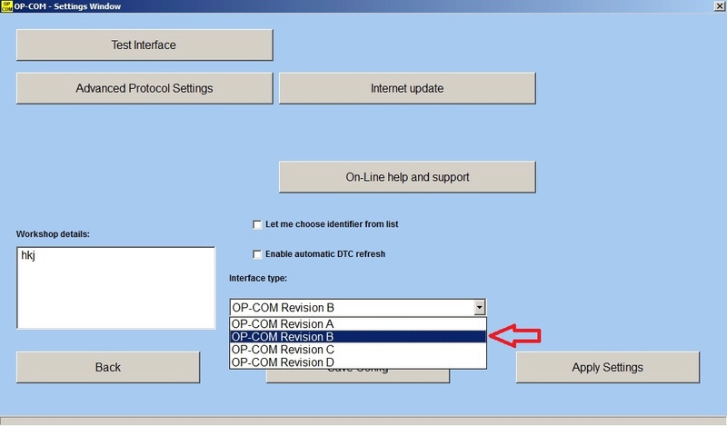

Essais ceci, je l'ai extrait d'un tuto que j'avais fais, c'est pour installer l'interface via pilote(contenu dans le dossier, partie "Drivers"), et initialiser le soft Op-Com
Hey
Alors je t’envoie le soft via DropBox, le lien est ci-après, juste tu clique dessus, et ca te redirige sur DropBox:
Op-Com 100219a EN
Si tu as DropBox, tu te log sur ton compte, et tu télécharge le fichier, sinon, tu clique sur "Non merci, accéder aux contenus":
Après tu accède à la page de téléchargement, tu clique sur le bouton bleu "Télécharger", puis "Téléchargement direct":
Ensuite une fois le fichier récupéré, tu dois extraire les fichiers, car le dossier et en .zip, tu iras à l'endroit ou ça a téléchargé le dossier en question(Pour l'exemple, moi c'est dans mon dossier Téléchargement!), puis clic droit dessus, Extraire tout:
Tu le trouvera dézippé par la suite:
* Programmation:
//Installation pilote et logiciel Op-Com//
[Hardware, la liaison PC <=> interface Op-Com]
Je fais juste un léger rappel quand à l'installation d'une interface de diagnostique dédié Op-Com, simple fait que cela peut engendrer des défaillances/incohérences de lecture, si cette dernière est mal réalisée.
Donc veillez bien à initialiser correctement l'Op-Com, aussi bien niveau hardware(niveau PC), que software(niveau Logiciel).
En hardware, il faut installer le bon pilote pour la release de l'Op-Com achetée, logiquement fournit avec le logiciel Op-Com sur un petit CD à part.
Utilisable uniquement sous environnent Windows(7(32/64Bits)/8,8.1(32/64Bits)/10(32/64Bits)), il faut cibler manuellement le chemin du lecteur CD, pour que Windows récupère le pilote tout seul(attention Windows n'est pas capable de lire des fichiers dans des dossiers compressés(.ZIP/.RAR), décompressez les au préalable sur le bureau!), si tout vas bien, vous aurez dans gestionnaire de périphérique(Depuis une invite de commande CMD, dans la boîte Rechercher, ou dans la boîte Exécuter, entrez la commande suivante: mmc devmgmt.msc), le périphérique suivant:
Habituellement le logiciel peut-être lancer directement après l'installation du pilote, idéalement, copier/coller le dossier contenant le logiciel sur le bureau; pour le cas ou un installateur automatique a été utilisé, vous aurez un icône de raccourcie Op-Com sur le bureau:
[Software, la liaison Logiciel <=> Modules Calculateurs Véhicule]
Il faut préalablement par la suite, tester l'interface Op-Com, pour que le logiciel sache quel révision il a, c'est très important, ça lui permet de savoir quel mode optimal de communication lui initialiser; procédez de la manière suivante:
Lancez le soft et cliquez sur "Settings":
Sélectionnez la révision de l'interface Op-Com, logiquement c'est la révision B(elle est indiquée à l'arrière de l'interface Op-Com sur une étiquette blanche, avec son numéro de série):
Ensuite tester le dialogue soft<--->Op-Com, avec le bouton "Test Interface":
Si c'est ok, les trois voyants de l'interface s’allumes(si interface équipée!), et il y aura le message suivant(Il doit y avoir une photo de l'interface Op-Com, juste au dessus des infos de test, je sais pas pourquoi elle n'y est pas la lors de mon test
Pour finir il faut appliquer les paramètres(Apply Settings 1), puis les sauvegarder(Save Config 2):
Cliquez sur "Back" pour revenir à l'accueil du logiciel.
A partir de la, le soft et le hard sont prêts pour les premiers "diagnostics"

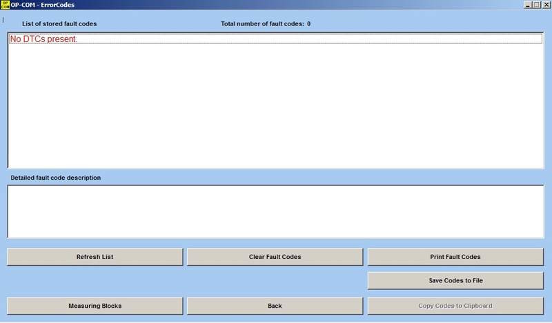

Entre parenthèse, c'est à partir de cette fenêtre, que l'on peut aller voir si il a des codes défaut en cliquant sur "Fault Codes", logiquement il doit y avoir la fenêtre suivante en résultat:

Puis le modèle de véhicule:
On sélectionne le module à interroger, en l'occurrence le module de gestion moteur (Engine):
Et enfin le type de moteur, pour mettre en phase le type de système d'injection à interroger, pour l'exemple on prendra mon bourrin, le "Y22DTR" :
On accède ainsi au dit module de gestion moteur(j'ai volontairement masqué mon VIN, vous verrez le votre en clair):
En espérant que ça t'aide

Merci pour l'info malheureusement mon pc m'a lâcher est le chien de ma compagne à manger le fil de lopcom super même pas eu le temps de le tester encore donc j'ai commander un electrovanne sauf que j'ai fait une erreur j'ai pris electrovanne qui elle se trouve coter conducteur vu que je l'ai j'en es profitez pour la changer il y a un mieux elle monte les côtes plus facilement mais j'ai encore une petite baisse de puissance est il possible que les 2 electrovanne est lâcher en même temps ? J'ai bouger la tige tu turbo elle bouge très bien sans forcer
Malgré plus de puissance j'ai toujours le mode dégrader dépasser 3000 tour mais le mode se met quand je suis en plat ou monter en descente je peux aller jusqu'à 4500 en appuyant légèrement sans être en dégrader
