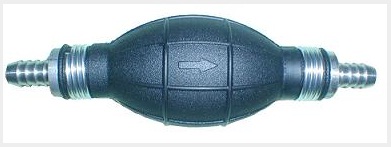

Ouais par contre, une petite remarque pour les possesseurs de ZafA, mais qui vaut peut-être pour ZafB, j'ai remarqué une chauffe très(trop!!!) importante des câbles sur la batterie, quand on tire sur le démarreur un peu trop longtemps... pale
Idéalement quand vous remplacez le filtre à gasoil, ou que vous intervenez sur le circuit d'alimentation de l'injection(tuyaux d'arrivé de GO, retour au réservoir, retour des injecteurs) n'hésitez pas à investir dans sa:
Galère avec les retours gasoil!!! Pompet10
Avec une cinquantaine de centimètre de durite GO en diamètre 10, que vous brancherez en bout du tuyaux de retour gasoil de la pompe(vers le filtre à GO)afin de faire un pré-amorçage de la pompe et du circuit de retour au passage, question de ma trop insisté sur le démarreur et que sa surchauffe votre câblage électrique, ce serait con de foutre le feu à votre bagnole juste en faisant un simple remplacement de filtre à gasoil Galère avec les retours gasoil!!! 486847

Tu en as mis une pomme d'amorçage?

Non j'ai tiré comme un mule sur le démarreur!
J'avais fait sa sur l'astra de mon frangin quand il à changer sont filtre de Go, et j'avais mis occasionnellement ma pompette de BX Very Happy !
Et bien ni une nu deux, après avoir fait de la pompette pendant près d'une minute, il à testé de la démarrer, c'est parti direct et sans calé!

C'est a méditer, mais aprés dans le temps, il ni aurai t'il pas une perte de pression Galère avec les retours gasoil!!! 246570

A mais la pompette tu l'as laisse pas sur le circuit Laurent, dès que ta réamorcé le circuit tu l'enlève,
et tu remet le circuit comme il l'etait avant!
Après perte de pression, non, sachant que tu est sur le circuit de retour, tu risque rien, tu ferai sa sur l'arrivé de GO je dit pas,
mais bon, si tu reste en diamètre 10 au niveau des durites, sa risquerai d'être l'inverse, il me semble que les tuyaux d'arrivé de GO son plus gros, du 12 peut être bien, t'aurai plutôt une monté en pression du circuit, quoique... bah et encore, y a pas de pompe de gavage sur nos zaf,
donc même la monté en pression, je suis pas sur qu'il y en ai scratch
Tu sais c'est un circuit fermé le circuit de gasoil sur ces bagnoles, sa utilise le principe de siphon, une prise d'air quelque part, et hop ton zaf démarre plus, alors mise en pression de tout sa, non, je pense pas!
Imagine que tu siphonne un réservoir, tu prend une aspi pour faire arrivé le jus, ta pression d'aspi détermine ton débit en bout de tuyaux, le plus souvent c'est itinérant au diamètre du tuyaux aussi, plus c'est gros plus sa viens, ce qui compte, c'est que à l'autre bout du tuyaux, ce dernier soit toujours dans le jus en question, si tu choppe de l'air, c'est foutu, et tu désamorce tout!
Le circuit du zaf c'est le même principe, quand tu change le filtre de GO, c'est comme si tu m'étais à l'air un endroit de ton tuyaux temporairement, une fois rebouché, tu as toujours de l'air à l'endroit de ton ouverture, donc tu tire sur le démarreur comme un malade pour faire passé la bulle d'air, et une fois le circuit redevenu complètement étanche(donc plus de bulle dans le circuit!), ta plus de problème pour démarrer!
Tout sa pou dire que le peu de pression qui peut y avoir, sa doit être la pompe qui le fait, et encore pression, plutôt aspiration(oui bon c'est lié!); mais au vu de la conception du circuit, du temps que ce dernier soit bien étanche, la pompe à pas besoin de forcé pour aspiré le GO, donc monté en pression quasi nul!
Suis je clair ? Galère avec les retours gasoil!!! 210146

Ok d'accord, je pensé une fois monté qu'il fallait le laisser comme sur les ancien mazout.
C'est une bonne idée la pompette sur le retour, une astuce a avoir dans ça caisse a outils Galère avec les retours gasoil!!! 269867

Idéalement, le mieux c'est d'avoir une petite pompe électrique du genre de celle qui son monté sur les version essence,
pour mettre en pression la rampe d'injection!
