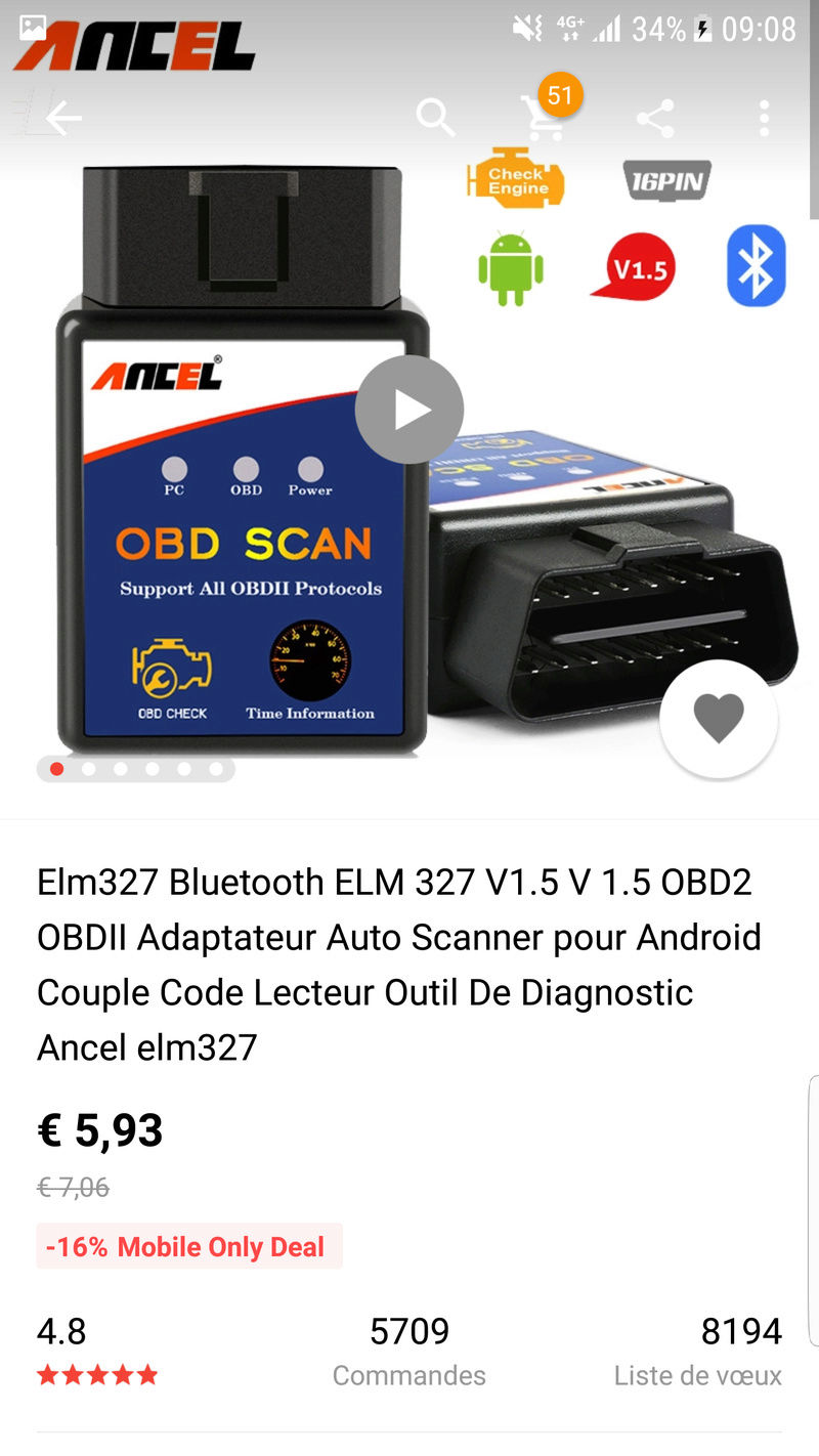

Re: Problème de broutage entre 1000 et 2000 tr/min
Dim 4 Fév 2018 - 9:12
Bon effectivement il y a en beaucoup sur internet et vraiment à tous les prix ...
J'en trouve beaucoup des chinois .. pour moins de 10 euros . . Est ce qu'ils suffisent ?
Merci
Merci
Dim 4 Fév 2018 - 23:12
Tu peux oublier tout ce qu’il est à base d’elm327 tu ne peux rien faire avec ça ! Il te faut un Opcom tu en trouve à tout les prix sur eBay
