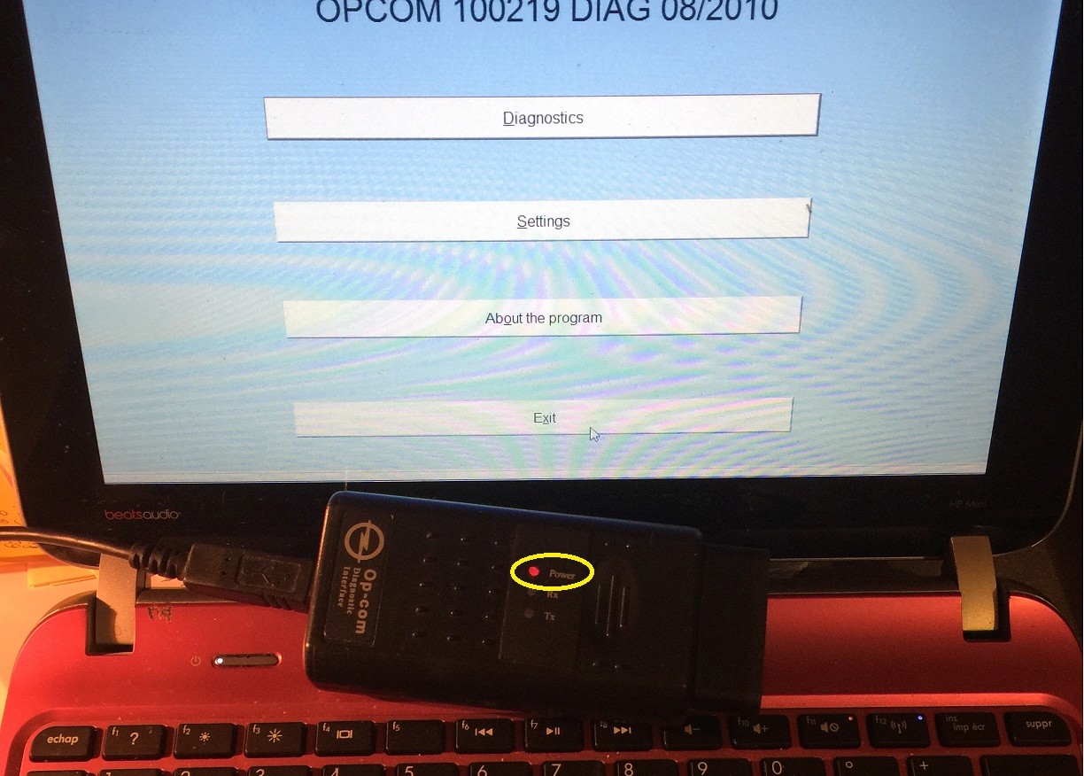

Je te rajoute cet extrait d'un tuto que j'avais fais, c'est pour installer l'interface via pilote(contenu dans le dossier, partie "Drivers"), et initialiser le soft Op-Com:
* Programmation:
//Installation pilote et logiciel Op-Com//
[Hardware, la liaison PC <=> interface Op-Com]
Je fais juste un léger rappel quand à l'installation d'une interface de diagnostique dédié Op-Com, simple fait que cela peut engendrer des défaillances/incohérences de lecture, si cette dernière est mal réalisée.
Donc veillez bien à initialiser correctement l'Op-Com, aussi bien niveau hardware(niveau PC), que software(niveau Logiciel).
En hardware, il faut installer le bon pilote pour la release de l'Op-Com achetée, logiquement fournit avec le logiciel Op-Com sur un petit CD à part.
Utilisable uniquement sous environnent Windows(7(32/64Bits)/8,8.1(32/64Bits)/10(32/64Bits)), il faut cibler manuellement le chemin du lecteur CD, pour que Windows récupère le pilote tout seul(attention Windows n'est pas capable de lire des fichiers dans des dossiers compressés(.ZIP/.RAR), décompressez les au préalable sur le bureau!), si tout vas bien, vous aurez dans gestionnaire de périphérique(Depuis une invite de commande CMD, dans la boîte Rechercher, ou dans la boîte Exécuter, entrez la commande suivante: mmc devmgmt.msc), le périphérique suivant:
![mon zafira ne demarre plus - Page 2 _gestp10](https://i.servimg.com/u/f11/16/06/51/13/_gestp10.jpg)
Habituellement le logiciel peut-être lancer directement après l'installation du pilote, idéalement, copier/coller le dossier contenant le logiciel sur le bureau; pour le cas ou un installateur automatique a été utilisé, vous aurez un icône de raccourcie Op-Com sur le bureau:

Petit complément:
Quand tu branche l'interface en USB, effectivement, tu dois avoir la LED "Power" qui s'allume, comme ci-après:
![mon zafira ne demarre plus - Page 2 Img_4210](https://i.servimg.com/u/f62/16/06/51/13/img_4210.jpg)
Ensuite, quand tu essaies d'accéder à un module, systématiquement le soft test l'interface par un "Check Interface" sur le PIN concerné(sur la photo le Pin #7), et le LED "Tx" s'allume, pour info le Tx est l'ordinal d'une transmission PC<->Hote:
![mon zafira ne demarre plus - Page 2 Img_4211](https://i.servimg.com/u/f62/16/06/51/13/img_4211.jpg)
Alors dans l'ordre, as tu bien le pilote installé, et l'interface détectée comme ici:
Et donc, sans que l'interface soit branchée à ton Zafira, as tu ton voyant "Power" d'allumé, juste en branchant ce dernier en USB à ton PC(tu utilise un PC portable, ou un système hybride, genre Asus Transfomers?Utilise tu un port USB de couleur bleu ou noir? et surtout est ce que ton système Windows est en 32Bits ou 64Bits?)?
As tu essayé sur plusieurs ports USB au fait, des fois certains ports USB sur portable prennent du jeu, ou on des Pins cassés, du coup pas d'alimentation du périphérique USB, ou défaut de détection de l’hôte USB.

bonsoir Djgoku26 Quand je branche l'interface en USB aucun LED power ou autre ne s allume pas .pour le pilote oui tout est bien comme sur ton tuto mon pc portable est un 64Bits .
mais j'ai aucune LED qui s'allume que le op-com sois brancher sur le pc ou sur la voiture ça fonctionne pas j'ai essayé sur plusieurs ports USB ça change rien pas de LED qui s'allume
et a ta question Utilise tu un port USB de couleur bleu ou noir? mon port USB et noir .pour moi ça vient du op-com je vois que ça j'ai fait tous comme sur le tuto que tu a fait .le seul truc c'est que pas de LED qui s'allume et comme sur l'image que je t'ai mis ou qui y'a rien d’écrit . je vais attendre de recevoir mon nouveaux op-com et faire un teste . en espérant que cette fois sa va fonctionne. je tien encore a te RE mercier de ton aide je te tien au courant des que j'ai teste avec le nouveaux op-com .
