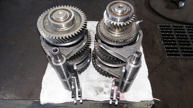

moi, c'est un Zaf que j'ai acheté avec la BV HS pour le réparer, un des petits roulement dans le carter à éclatée et à fait
une fenêtre, donc un demi carter neuf + un kit avec tout les roulements et joints, je te met les photos au cas ou, en plus de la vidéo
boite  a vitesse m32 20170912
boite  a vitesse m32 20170913
photo de mon carter pour info, je pense que c'est ce qui arrive quand tu n'écoute pas que ta BV ronfle, y a un moment
ou sa casse Very Happy Very Happy
boite  a vitesse m32 20170915
boite  a vitesse m32 20170914

merci pour tes photo j ai u le meme probleme peux tu me donner l ordre des fourchette stp

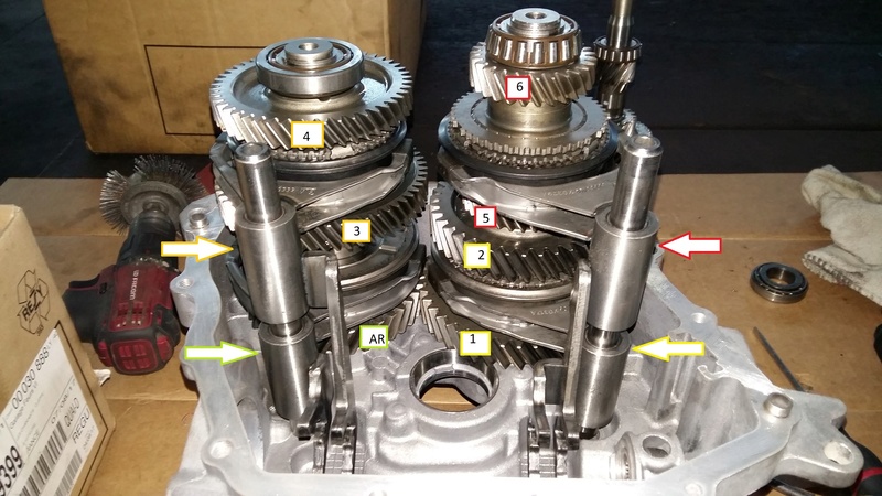

Salut, désolé de répondre tardivement, tu as encore besoin de l'info, je t'ai fait une petite illustration:
Cdlt.boite  a vitesse m32 20170917

merci oui dit moi tu a fait comment pour extrerer le roulement de l axe
et si tu avait l ordre des fourchette de boite sa serai cool merci d avance
