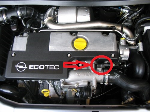

bonjour, ça sent le capteur de pression de turbo encrassé ou hs. il suffit de le demonter et le nettoyer avec une bombe aerosol de nettoyant frein. c'est le capteur entourré en rouge sur la photo. pour le probleme de capteur regime, si le moteur etait eteinds, tout a fait normal.

Alors mon mari a démonter la pièce ainsi que le debimetre et effectivement c était très sale. Il m'a aussi dit qu au niveau du capteur d admission c était très sale. Mais il n à pas toucher.
Depuis ça, ça se rallume moins en gros maintenant le voyant s allume quand on la prend le matin. Il reste allumer environ 3-4 minutes et s eteind. Sauf ce matin a l instant j'ai déposer mon mari au travail et le voyant correspondant c est donc eteind au bout de 3-4 minutes puis 5 minutes après (étant pas en avance pour le boulot) je l'ai pousser un peu et aussi ça m à freiner la voiture et le voyant c'est allumer. Donc arrêt sur le côté couper le moteur pour que le voyant s eteigne et ça ne la pas refait. Si vous avez des solutions à tester avant ce soir, j'ai rendez vous à mon mécano. C'est notre seule voiture et j'ai peur à un montant
