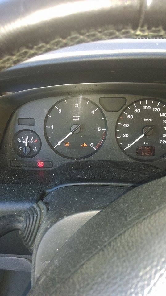

j'ai eu un soucis aujourd'hui , mon zafira 2.2 dti de décembre 2002 a eu le voyant refroidissement ainsi que le voyant voiture avec cle d'allumé , plus de compte tour , et perte de puissance , après 25 min de trajet , les voyant ce sont éteint et la puissance et le compte tour sont revenus , je pense au capteur pmh , mais sur ecat24 j'ai regarder j'ai deux ref de marque , laquelle prendre?

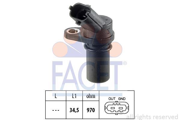

il y a exactement 3 model différent sur zafira , je viens de changer le mien il y a 3 jours , donc il faut que tu regarde en dessous de la voiture , il y a les 2 prise brancher sur ton carter d’huile , et juste au dessus il y a une autre prise ( devant il y a aune grosse durite en plastique rigide ) , moi le mien de capteur ete comme celui la voir photo ,mais un conseil devise la grosse durite car impossible de la démonter .apres avoir changer le capteur ma voiture a redemaré nikel .

oui elle ne demaré plus du tous mais enlève ton capteur et nétoye là ou teste là
mais il y a de grande chance que ca vien du capteur PMH

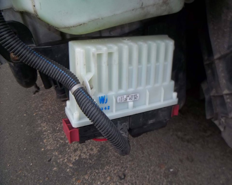

salut on m'as parler aussi vu que le probleme se produit a chaud , cela pourrait provenir du boitier gestion refroiddissement , car temp monte a 90 et redescend legerement
voyant refroidissement et voiture + cle perte de puissance Compte10
et voici le boitier
voyant refroidissement et voiture + cle perte de puissance Boitie10

Mer 1 Juil 2015 - 16:54
au pire nettoye ton capteur pmh ou passe ta voiture a la Balise , ces comme cela que j'ai vu la panne sur ma caisse

je viens donner des nouvelles , le probleme ne s'est plus presenté par contre j'ai la temperature au tableau de bord qui des fois avoisine les 90 ° et redescend légèrement. mais l'aiguille reste entre 85 et 90 ° cela pourrait t'il etre le boitier de gestion refroidissement qui deconne car la voiture a etait passé a la valise et pas de soucis
