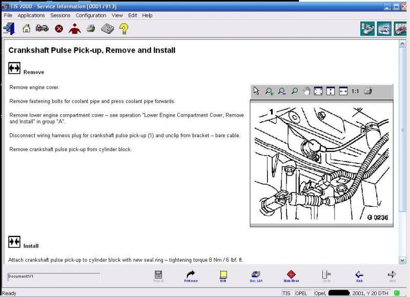

bonjours, merci pour ta réponse mais sa trouve ou le pmh merci d'avance Very Happy

ne démarre plus Captur11
jackmove
Messages : 24
Date d'inscription : 28/11/2014
Localisation : herault
ne démarre plus Empty Re: ne démarre plus
Lun 8 Mai 2017 - 19:29
c'est la piece n*1 sur l'image
tu lève le véhicule tu t'allonge dessous c'est sur l'avant de ton carter d'huile à démonter avec une douille torx femelle après tu suit le câblage tu verra la connectique sous le capot.
