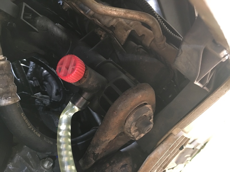

Si tu veux récupérer un max de LDR, au niveau du radiateur à droite (coté passager), tout en bas tu as une vis rouge avec un bout de tube qui dépasse.
Si tu connecte de la durite dessus tu peux purger ton LDR et récupérer la quasi totalité.
Je te joins une photo. (la durite transparente n'est pas sur le radiateur).
C'est ce que j'ai fait pour changer mon thermostat et j'ai perdu très peu (25 ou 50 cl).
