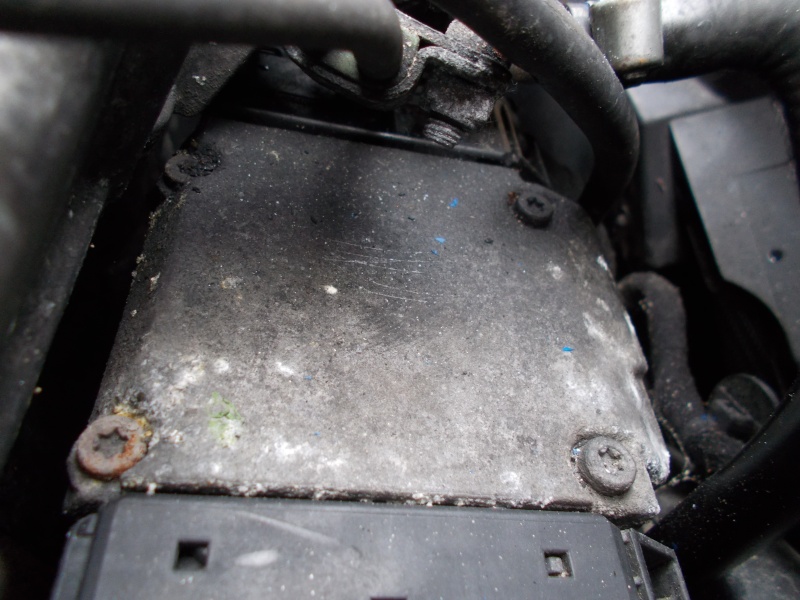

Voila les photos dsl je les ai prise comme j'ai pu lol!  donc du coup elle, elle n'a que 4 vis et je la trouve petite

On ne voit rien c'est pris de trop près.
Mais de toute façon l'année charnière entre PSG5 et PSG16 c'est 2002 donc tu as forcément une PSG16 si il est bien de 2004.
Oublie la réparation c'est du gaspillage d'argent sa ne tient pas.
Et les PSG16 il faut les déprogrammer du système anti démarrage avant de les démonter et reprogrammer la nouvelle apres remplacement.
Sinon la voiture ne démarrera pas.
