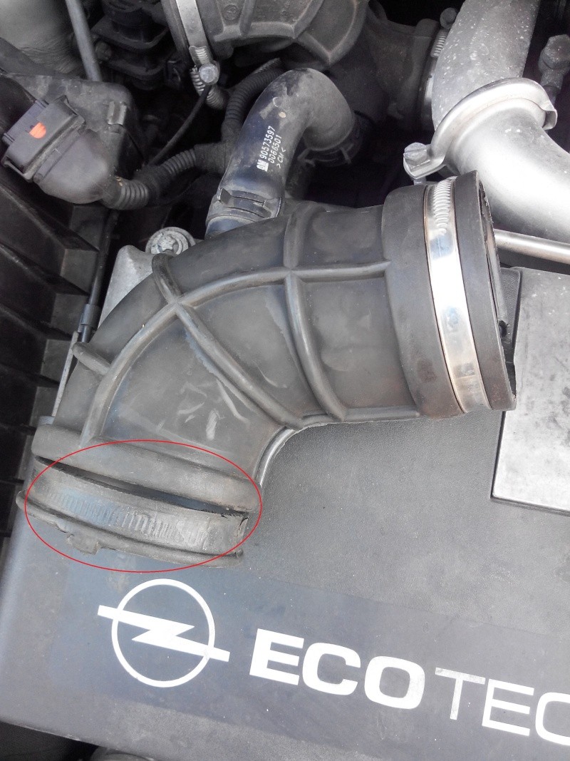

j'ai lu différente chose sur les zafira et j'ai commencé a regarder par curiosité le débitmètre pour le nettoyer et je suis tomber sur cette belle durite bien déchirée .
Je ne dis pas que mon problème vient de là mais j'ai fait un beau pansement provisoire en attendant demain d'en acheter une et j'ai nettoyé mon débitmètre avec du nettoyant pour frein.
je viens de faire un petit tour et par contre j'ai gagné de la pèche niveau puissance.On sent mieux le 2.2.
