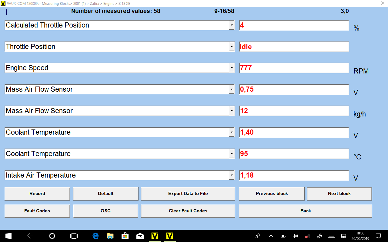

Sur cette page de test pendant que le moteur tourne la temperature de 70°C à plus de  90°C ? varie enormement, le % passe de 0 à 22 % ...??

J'ai pas eu besoin d'effacer ça c'est effacer tout seul, du coup j'ai refais le test, moteur allumer je débranche la sonde Lambda et.... le moteur ne s’arrête pas ???
Du coup je débranche tout ce qui est a porté de main, d’ailleurs a cote de la prise Lambda une prise a deux plots pas très bien enfoncer je posterai de photo, je ne sais pas ce que c'est , bref en ayant déhancher pas mal de trucs beaucoup d'erreurs sur OPCOM mais la voiture démarre ???
C'est à se taper la tete contre un bouc ! lol
Donc j'ai tout rebrancher apres avoir mis un coup de bombe contact et laisser tourner le moteur jsuq'a ce la température arrive vers les 100°C et qu'elle redescende clim a fond histoire de tirer aussi sur l'alternateur elle ne c'est pas arreter ce coup apres bien 15 minutes voir plus.
Mais une nouvelle erreur .
Edit voila les captures écran
La c'est avant de demarrer sans contact
[Vous devez être inscrit et connecté pour voir cette image]
La c'est quand j'ai debrancher pas mal de trucs et demarrer , Sonde Lambda, debimetre un truc au niveau du filtre à air (retour essence ) et le truc a coté de la prise debimetre

Bon il n'y a rien de représentatif en fait, ces DTC remontent normalement car ils sont mis en condition anormale de fonctionnement(le fait de les débrancher!!!).
Efface les codes défauts de partout, ECU Moteur, Module de refroidissement, Antidémarrage, question d’être sur qu'il ne remonte vraiment que les défauts récent, quand ton moteur s’arrêtera inopinément.
Je reste persuadé d'un faux-contact, ou d'un fil coupé dans le faisceau entre ECU moteur et Antidémarrage.

Bonjour, je reviens un peut sur mon Zafira que j'ai toujours et qui est toujours en rade.
J'ai changer dernièrement les deux sonde Lambda, mais OPCOM me dit,
P0135 - (4) 02 Sensor Heater Circuit Open (Bank 1 Sensor 1) - Present
P0130 - (4) O2 Sensor 1 Open Circuit - Present
P0170 - (2) Lean Exhaust - Present
Ce qui m'inquiete c'est que la sonde Lambda Bank 1 Sensor 2 reste à 0 Mv, mais de quelle sonde s'agit il ?

Zafira A Essence 1.8 tourne pas rond ou pas du tout ou tres bien. - Page 2 545898 !
Tu as remplacés les sondes lambda, par des modèles équivalent?(Bosch de mémoire!)
Logiquement la sonde à 0mV, c'est la deuxième sonde lambda en sortie de catalyseur, donc
la deuxième que tu as remplacer si j'ai bien tout suivi.

J'ai pas pris des Bosch trop cher mais de marque Topran beaucoup plus abordable. Donc c'est celle sous la voiture. est-ce que la masse est importante pour les sondes lambda je n'avais pas de brosse metalique sous la main, le pot etant bien rouillé , peut etre est-ce du à ça ?
