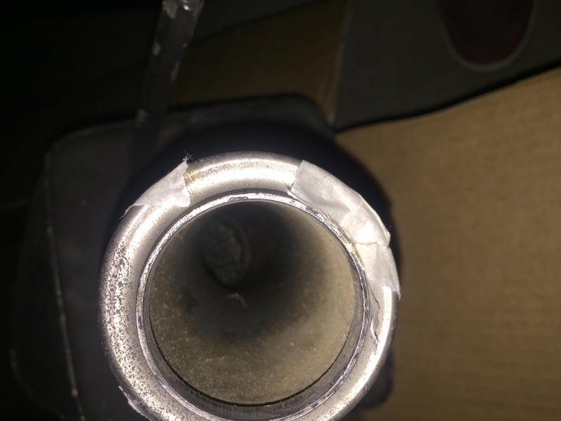

Bon les gars, besoin de conseils.
J'ai récupéré un silencieux irmscher pour zafira A, manque de cul c'est une version essence.
Donc flasque avec les deux trous et diamètre 48
sur mon mazout c'est a emmancher diamètre 55
quelqu'un a une idée pour faire un raccordement
je précise échappement neuf jamais utilisé...
"réducteur, adaptateur, couper ma partie et ressouder sur le nouveau?" dites moi
si je mets un réducteur, le fait de passer de 55 à 48 ça va poser un problème? puissance conso ou autre?
merci d'avance

tu risques d'avoir de la contre pression dans la ligne d'echappement ce qui va freiner tes gazs d'echappement et ton turbo risque de ne pas apprecier. j'en cherchais un aussi et je n'ai trouvé que du irmscher pour motorisation essence également. du coup, je vais changer l'intermediaire pour un tube a brides d'opc en 55mm (hoffmann) et pour le silencieux, il y a du choix

Merci les gars,
Mais du coup en solution concrète, j’ai quoi?
Parce que sur l’échappement on voit qu’il y a une espèce de réduction.
Donc refaire ce bout de ligne de 30cm en diam 55?
D’ou Le fait de r prendre mon bout de ligne d’origine et d’en le souder sur le irmscher???

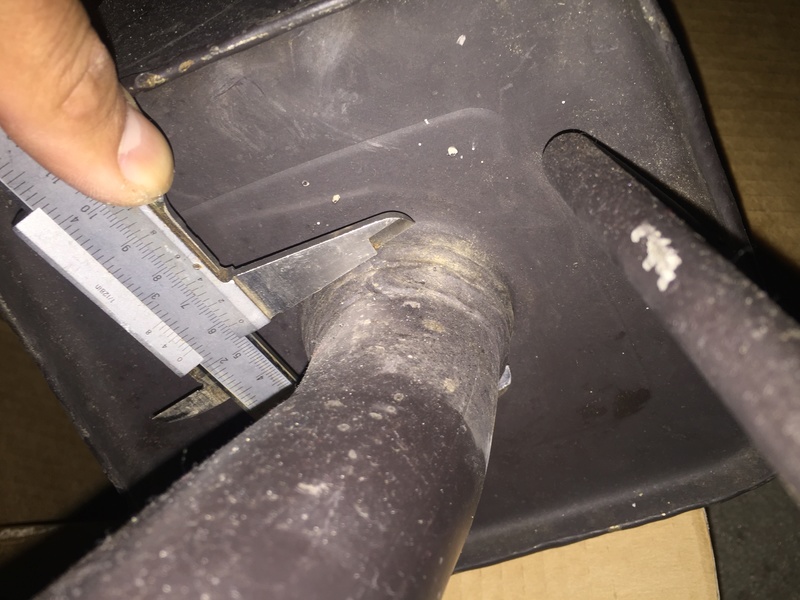

Tu peux nous mettre une ou deux photos , du silencieux et de cette " réduction" avec les diamètres .
Pour les 2 trous de sorties , c'est pas le problème , vaut mieux 2 que un tout petit de diamètre .
Zezette à raison , c'est mieux de ne pas le poser , comme il a dit ça risque de brider .

Du coup couper cette partie et mettre celle de mon’ echappement d’origine en lieu et place.

Moi je pense que ce n'est pas vraiment une réduction , ce serait plus une collerette pour l'emboutissage , pour que la soudure ne case pas .
Donc comme c'est embouti à quelques millimètres près c'est la même section .
Maintenant , c'est ton silencieux tu fais comme tu veux , moi si je le revendais pas , et bien je ferai le teste de couper et essayer de mettre le tube d'un pot d'origine ( enfin j'en prendrai un vieux à la casse pour faire les essais ), surtout pas sur celui du zaf au cas ou ça plante.
Après il faut faire un travail de pro , pas de brides ou colliers , de la soudure coté silencieux !!! Sinon refus au CT si fuites .

Oui voilà, c’est ce qu’en je comptais faire, prendre l’an partie d’origine et la souder sur le silencieux.
Après comme c’est un spécifique zafira A je me demande si il est pas prévu pour les deux montes et en fonction ils mettent ou du 48 ou du 55

Salut les polets.
Un peu d’en news aujourd’hui avec quelques photos.
Alors il m’en semble qu’effectivement c’est du 48 même à l’intérieur.
Par contre j’en pars du principe que les gazs partent dans tout le silencieux et ne restent pas que dans le tube percé.
Du coup le but c’est de n’en pas les étouffer jusqu’à l’entrée!?
Vu que le diamètre de la soudure et quand même conséquent, je vais couper a raz et souder mon tube d’origine et il y a l’air d’avoir assez de matière.
