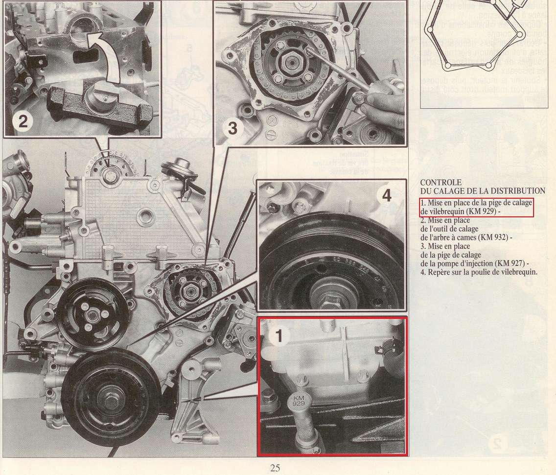

Par contre pour le remontage, si il faut piger, pour appliquer le cycle de serrage que je t'ai indiqué, faudra bien bloquer le vilebrequin à un moment, tu devra t'appuyer sur la procédure de calage de la chaine de distribution pour ça:
![Souci côté alternateur Calage11](https://i.servimg.com/u/f62/16/06/51/13/calage11.jpg)
Donc utiliser un outil adéquat, pour bloquer le vilebrequin
![Souci côté alternateur Equipa10](https://i.servimg.com/u/f62/16/06/51/13/equipa10.jpg)
