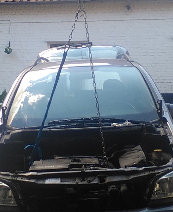

Par sécurité et soulager les supports moteurs supérieurs il vaut mieux prévoir un maintien du moteur.

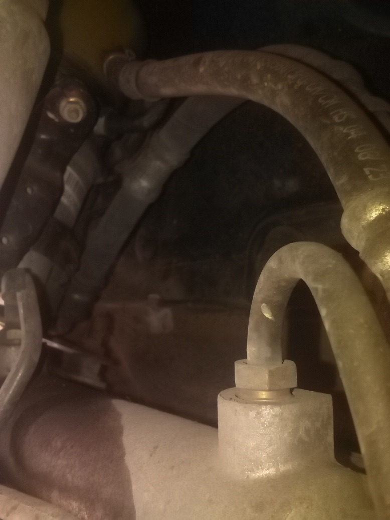

2) La pompe de la direction assistée avec tous ses tuyaux vient en même temps que le berceau car fixé sur la crémaillère ou fixé ailleurs sur la carrosserie?
![Changement crémaillère Zafira A de 2005 Img_2013](https://i.servimg.com/u/f11/19/74/18/63/img_2013.jpg)
Merci pour votre aide
Mikal
Mikal

Et oui le moteur de crémaillère est fixé sur le berceau il suffit de débrancher la prise électrique pour pouvoir tout descendre il n'y a rien d'autre qui le retient. Sur le TIS Opel ils préconisent un changement des vis de berceau et un para apres la depose repose du berceau, pour les vis je garde les même et je met du frein filet par contre pour le para c'est inévitable surtout avec en plus un changement de crémaillère !

Voilà opération terminée, premier post mis à jour avec des tofs![Wink](https://2img.net/i/fa/i/smiles/icon_wink.gif)
Espérons que je n'aurai pas à renouveler l'opération ^^'

Merci Bobol78 pour ta réponse. C'est ce que je me suis dis quand j'ai démonté le soufflet pourquoi il y a de l'huile dedans alors que ce n'est pas étanche à 100% !? :(
Bon là je doit partir samedi plus le temps de me remettre dessus... me reste la prière pour que ça tienne le temps des vacances GLOUPS.
J'ai joué en prenant d'occaz et j'ai perdu je la ramènerai pendant qu'elle est encore garantie.
Quelqu'un connais par hasard un site qui fait de l'échange standard contre une refait à neuve ?
Thanks
