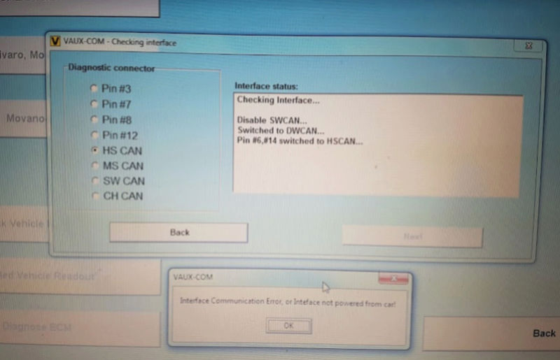

Bonjour à tous,
J'essaie tant bien que mal de résoudre les problèmes de mon Zafira.
J'ai acheter l'OPCOM pour l'occasion, le flash en 1,59 sans problèmes grâce au tuto bien fait, mais une fois sur la prise de la voiture j'obtiens le message suivant ;
![Zaza+ - Zafira B - 1.7CDTI 125 - Mode dégradé - Recherche de panne selon ECN Captur10](https://i.servimg.com/u/f58/16/84/35/81/captur10.jpg)
J'aimerais bien effacer les codes erreur mais pas facile si je n'arrive même pas a communiquer !
Parallèlement, en rentrant du travail, voyant bougies de préchauffage qui clignote sur tout le trajet, mais comportement de la voiture normal avec bon fonctionnement du turbo et puissance.
Moi qui pensait a une durite percée je suis complètement perdu...
Quelqu'un à une idée ?
Ca devient compliqué la...
Merci d'avance.

le voyant de bougie de préchauffage qui clignote signifie que tu doit roulé pour lancé une régénération de ton FAP
quand ton moteur est a température mes toi sur une voie rapide et roule a plus ou moins 2500T/m pendant a peux prés 20min

La voiture active donc toute seule la régénération, mais pourquoi le turbo s'allume t'il a nouveau de manière normale alors que le démarrage suivant je suis en mode dégradé ?
Ça veut dire que mes durites ne sont pas percées ?
(Je pense avoir bloqué mon interface OPCOM, donc ça tombe plutôt mal...)
