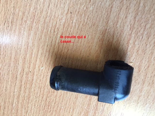

Bonjour, j'ai remarqué une fuite de liquide refroidissement sur mon Zaf A 2.0 dti élégance de 2002. en regardant de plus prêt j'ai remarqué une fuite sur une pièce sur laquelle il y a plusieurs durites de branchées, que je ne serait identifier... Pouvez vous me dire comment s'appelle cette pièce ? (photo 1) Il y avait un coude qui en sortait(photo 2), et dès que je l'ai touché (un peu trifouillé...) il s'est cassé et tout le liquide de refroidissement à coulé. Doit-je changé toute la pièce ou est-il possible de juste changer le coude ? Le morceaux du coude resté à l’intérieur n'a pas l'air de vouloir sortir... Merci pour aide qui me serait d'un grand secours car besoin de ma titine pour aller bosser. MERCI !!!

desole sur la photo 1 je voulais dire "durite" et non durute...

c'est le boitier thermostatique, thermostat d'eau etc...

MERCI. il faut le changer entièrement ? faut-il faire une configuration Electronique ? MERCI...

c'est le truc entier a changer Wink
après rien a faire niveau électronique, par contre faut vidanger le liquide de refroidissement, en mettre du neuf tant cas faire, puis purger.
purge;
-remplir le bocal jusqu'au milieu,
-laisser le bouchon ouvert,
-mettre le moteur en route, chauffage sur chaud maxi,
-laisser chauffer jusqu'au déclenchement des ventilos moteur tout en vérifiant le niveau dans le bocal.
-Une fois fait, plus qu'a remettre le bouchon et roule ma poule lol!
