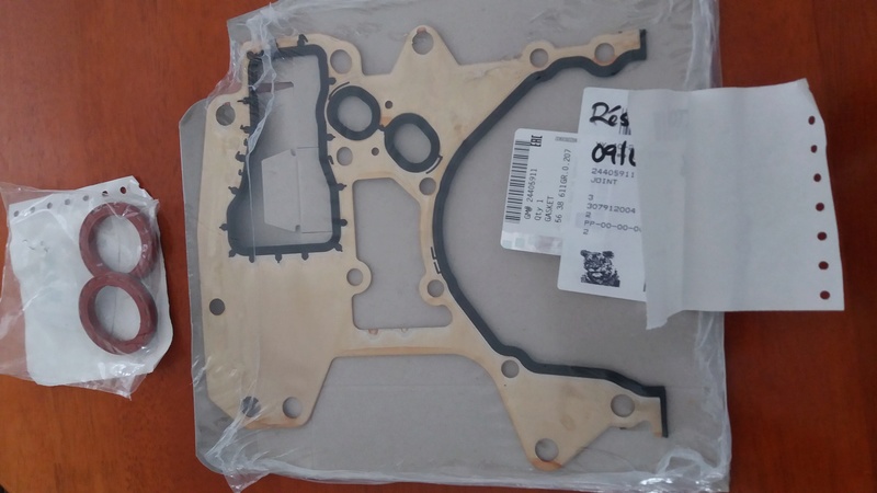

ca fait un bon moment que j’ai une fuite derrière la distribution, mais la fuite devenant trop importante je me suis décidé à réparer cela demain. Il me semble très probable que la fuite vient du joint de la pompe à huile situé derrière la distribution, J’ai donc commandé les joints torique de l’abre a came, le joint spy du vilebrequin et le joint de la pompe à huile (photo si joint) chez Opel.
Voilà ma question est : est-ce qu’au remontage du joint il faudrait mettre un peu d’huile sur les parties caoutchouc noir du joint ? Je sais qu’il y a pas mal de boulot défaire la distribution, vidangé l’huile et vider le circuit de refroidissement. Je vais essayer si le temps me le permet de prendre des photos.

Bon ce samedi j’ai remplacé le joint du carter de distribution (pompe à huile) le vieux joint la partie caoutchouc était rigide cassant, le joint spy du vilebrequin ne fuyait pas mai j’ai remplacé par un neuf, par contre je n’ai pas remplacé les joint spy d’arbre à cames les joint me semblaient encore en très bonne état (ma voiture n’a que 102 650 km).
Il m’a fallu vidangé l’huile et vidé le circuit de refroidissement, enlever le filtre à air, le tube échappement juste après le catalizeur, enlever le support moteur mais avant cela bien calé le moteur avec un cric sous le carter défaire la distribution sans oublier de bien aligné les repère des deux pignons d’ arbre à cames et celle du vilebrequin et faire des repère sur la courroie de distribution avec du Blanco, enlever le tendeur de distribu et le galet enrouleur, ensuite enlever le carter moteur mais pour sortir le carter moteur il m’a fallu remettre le support moteur et dévissé complètement le support moteur directement sur la carrosserie et mis un cric sous le carter pour relever un peu le moteur et mis une cale de bois entre le support moteur et la carrosserie, enlever le cric pour pouvoir sortir le carter moteur sinon ça coince sur le berceau.
Après j’ai enlevé le pignon du vilebrequin et le carter de distribution (pompe à huile) remplacer le vieux joint le grand joint sur la photo dans haut qui fait office d’étanchéité pour l’huile mais aussi pour l’eau par contre j’ai bien nettoyé les portées de joint mais j’ai monté le nouveau joint tel quel sans pâte a joint (fallait-il mettre une pâte ou autre je n’en c’est rien ?). J’ai remonté le carter de distribution et remplacer le joint spy du vilebrequin par un neuf, remonter le carter moteur avec de la pâte a joint gris pour carter et pour visser les vis du carter j’ai mis du frein filet sur les vis car j’ai remarqué que la plus par des vis sur ma zafira se dévisse trop facilement. Après j’ai remonté la distribution et tout ce que j’avais démonté.
