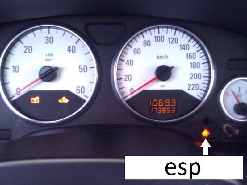

quand on changer un moteur seul ..le km de la voiture ne change pas ......
j'ai patiné sur un terrain boueux .. .c'est normal qu'un voyant s'affiche ..ESP ...

Re: Pour ZAFIRA 1.8 1.6 de 2001
Dim 17 Juil 2016 - 18:32
je dirais même que c'est le TC (anti-patinage) qui s'active lors d'une perte de motricité avec un bridage de la puissance.
Dim 17 Juil 2016 - 19:15
kARINDU13 Re bonjour,
J'ai changé la 1ère fois la courroie à 113000 km de mon propre chef, c'est mon garagiste station-service qui s'en était occupé et je dois dire qu'il avait fait du très bon travail ; à l'époque 330 €
Opel n'avait fait rien fait, et j'ai eu du bol qu'elle tienne autant.
Par contre, cette fois-ci, j'ai zappé car j'avais d'autres organes à changer et personne ne me l'a rappelé ; quel dommage car j'entretenais ma voiture.
Quand j'ai parlé du problème de patinage sur terrain boueux, aucun garagiste ne m'a conseillée ou donné d'infos pour le symbole allumé et lors de la dernière intervention pour ce qui est des pneus, vidange et plaquettes AR j'ai demandé un diagnostic sur ce qui causait le problème suite au patinage et du symbole : rien ; sauf que je devais changer le câble frein à main, j'ai pas eu le temps de le faire, ma courroie ayant cassé.
Quand ma voiture a été prise en charge par un garagiste agréé par mon assurance, son évaluation de prix prévoyait + de 2000 € d'intervention avec en plus 200 € juste pour voir les dégâts à régler quand bien même je ne souhaiterais pas faire la réparation ; vu le prix j'ai refusé.
C'est par un copain voisin que ma voiture a été prise en mai dernier pour travaux éventuels après constat. Il m'a conseillé de changer par un moteur ayant moins de kilomètres que le mien à la casse et nouvelle distribution et autres aspects.
Je dois dire aussi, que lorsque j'ai laissé ma voiture à Feu Vert, mon haillon fermait correctement, mais Feu Vert a fait quelque chose avec elle, ils m'avaient appelée en me disant qu'il y avait eu un problème, puis arrêt dans la conversation pendant quelques longues secondes pour me dire que je ne pourrais l'avoir de suite, soi-disant qu'il manquait un filtre à huile dans leur magasin, alors que lors de la commande on te donne une date de reprise après réparation. En fait, je ne sais ce qu'ils ont fait, mais ma serrure était écrasée et une belle rayure au-dessus de celle-ci et la vitre. Ils ont refusé de le prendre en charge prétextant qu'un choc initial avait eu lieu sur mon pare-chocs, certes vrai, mais l'expert lors de son passage avait vérifié la fermeture qui était correcte et la centralisation aussi. Le choc n'ayant eu lieu qu'au niveau du bas et non au niveau de la serrure. Du coup, je ne leur fait pas de la publicité.
C'était un gars qui n'avait pas su freiner à temps derrière moi à l'abord d'un rond-point. C'était pour te dire qu'avec Feu Vert après avoir lâché 529 € je n'avais pas apprécié leur mensonge ; en plus comme j'ai le GPL, j'utilise une pince pour ouvrir le bouchon qui est très dur à tourner, qui est toujours placée sous le frein à main ; il me l'avait piquée ; mais j'ai tellement rouspété qu'ils ont fini par me la rendre !
Donc j'ai eu beaucoup de doutes sur le travail fait puisque je trouvais ma voiture abîmée et pour repartir bloquée par les roues AR.
Mon mécano actuel m'a réparé ça même si la serrure n'est pas belle mais au moins ça ferme tant par la clef que par centralisation.
Je ne sais si ce qu'aura fait le mécano actuellement sera bon ; il doit me la remettre cette semaine, car je pars en vacances début du mois prochain ; heureusement que j'ai une autre voiture.
J'ai regardé sur ecat24 le n° de mon moteur qui serait le 20S67183 pour ma zaf ; ce n° est identique même en cas de remplacement ?
Je l'ai essayée la semaine dernière elle roulait mais comme dit précédemment, je la trouvais au démarrage sans puissance et calait.
Maintenant est-ce qu'il y aura d'autres organes défectueux j'ignore.
J'ai pas parcouru le site et j'ai vu qu'on parlait beaucoup d'EGR,
Toi, tu me parles d'ESP : c'est un réglage au niveau de la sécurité des freins ?
Qu'en est-il exactement ! J'ai pas la voiture avec moi et je ne sais pas les codes qui s'affichent. En plus je dois refaire le contrôle technique car à l'an dernier je devais le faire au moment ou la panne s'est produite. Je crois qu'il va tâcher de me la rendre avec le CT mais j'ai le GPL et en 2013 j'avais dû aller voir un spécialiste pour l'homologation du réservoir GPL qui était OK. Est-ce que ce document est toujours valable ou dois-je y repasser : comme la législation change tout le temps je ne sais pas.

Pour l'ESP
Dim 17 Juil 2016 - 19:27
Merci à vous pour vos réponses claires, pour l'ESP ca concerne que l'Avant ? il me faut faire quoi !
tu as dèpacer la date limite pour la courroie ..de tres loin ......... pas bien sa ....
alors pour feu vert ....évite au maxi ...
L'ESP existe pour permettre d'optimiser le comportement d'une voiture dans des situations critiques/limites. Un ordinateur va aider le conducteur à maitriser sa voiture en prenant le contrôle du freinage de chaque roue.
Plusieurs utilités .
Freinage droit malgré des différences d'adhérence sur le sol. Exemple : deux roues dans l'herbe et deux roues sur le bitume, une ou plusieurs roues sur du verglas etc ...
Aide au braquage : en virage, l'ESP pourra vous aider à tourner encore plus intensivement vers une direction pour éviter le ravin situé à l'extérieur du virage ...
Eviter la perte de contrôle : en donnant un coup de volant brusque, on se retrouve généralement à faire une série de tête à queue (voiture qui part en tourbillon, qui fait des tours sur elle-même)

Effectivement ce symbole s'allume : en fait j'ai patiné du côté droit chez une amie sur son chemin pierreux et boueux caché par de l'herbe.
que dois-je faire à présent ?

Je voulais juste vous dire que j'avais été sur ecat24 et que j'ai récupéré les infos pour vérifier.
Il me manque une réponse pour l'ESP : ce serait sympa de me dire ce qu'il y a lieu de faire pour faire sauter ce symbole.

L'esp est commandé par les capteurs ABS au roues, nettoie les prises voir se que ça donne.

ESP
Dim 17 Juil 2016 - 21:08
A Laurent,
Merci pour ce précieux conseil, je le ferai dès réception de ma voiture et tiendrai chacun
informé du résultat.
J'espère que ce ne sera que ça
