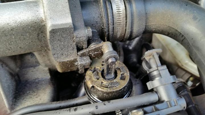

j'ai regardé le problème que tu avais eu avant, tu as le boitier du volet étouffoir changer. (c'est pas un boitier papillon)
Après retrouver de l'huile, dans ce boitier pour moi est normal, en 6 mois sur mon ancienne voiture c'était plein d'huile alors que je l'avais passé au karcher, l'ancien proprio ma envoyé une photo même. (laguna 1.9 dci 110)
Turbomoteur  20150910
après il consomme combien en huile? 1l au 1000kms?

Tiens ma laguna fait pareil... Turbomoteur  319687

oui en revenant de vacance j'ai consommé au moins un litre d'huile pour 1000 km pourtant mon turbo à quatre mois et mauvaise odeur à l'échappement.

1 l au 1000 faut s’inquiéter.
