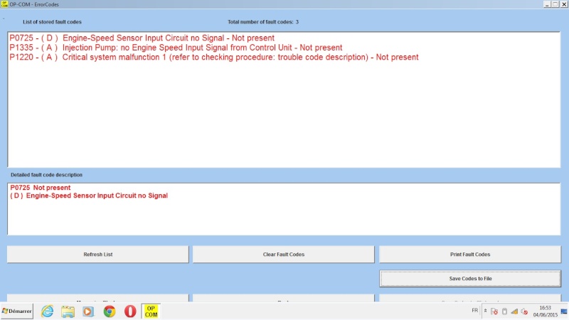

P1335 et P1660.
Prépare toi a passer a la caisse.
Ta pompe est morte.
Ta pompe est morte.

C'est le capteur PMH.

Finalement hier j'avais quand même enregistré les codes
P1335 & P0725 tout deux en non présent.
Mon capteur PMH a été changé il y a 4 ans déjà (je pensais moins), pensez-vous que ça peut être lui quand même, que se passe t-il si je le débranche ?

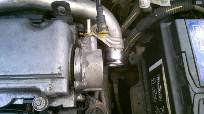

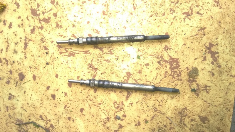

Bonsoir tout le monde.
Tout à l'heure, j'ai démonté la vanne EGR pour un petit nettoyage, j'ai également vérifier le capteur qui se situe à droite de la vanne (capteur de presssion de suralimentation).
J'ai également vérifié les bougies (photos en pièce jointe)
Je remet le tout en place....
Et là impossible à démarrer.... Pas de Bol
J'avais laissé la clé sur le contact tournée...
Batterie à plat je pense, car impossible à faire tourner le bourrin même avec du start pilot, elle monte dans les tours 1 fois puis redescent de suite, la pédale d'accélération ne réagis même pas....
Sinon qui peut me dire ce que c'est que le truc en photo et à quoi il sert :
Demain je rebranche la batterie, je regarde les codes défaut et je tente un démarrage... Je vous tiens au courant si j'y arrive.
Encore merci.

Re: code erreur.
Jeu 4 Juin 2015 - 8:27
C'est la pompe à vide

Ok, merci pour l'info, depuis le temps que je me posais la question.

Pour les bougies, j'en ai mis que 2, mais les 4 sont identiques, et d'après moi (mais je ne suis pas expert non plus) elle sont encore bonnes.

Et voici le code erreur qui est apparu (toujours les même avec 1 en plus)

Re: code erreur.
Jeu 4 Juin 2015 - 21:32
Pour moi les 3 codes sont liés.
Il y a une erreur sur la vitesse du moteur.
