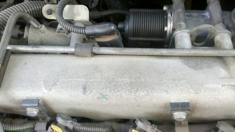

Lun 13 Oct 2014 - 7:42
opel  1.9l  cdti 120 ch  3 code s'affiche ECM 23456, ECM 161450, ECM 161600 965498 ok mais ou ce trouve t'il opel  1.9l  cdti 120 ch  3 code s'affiche ECM 23456, ECM 161450, ECM 161600 401592 (oui je sais plus boulet que moi tu meurs lol) quelqu'un aurais une image car j'ai beau chercher sur le net mais c le vide total opel  1.9l  cdti 120 ch  3 code s'affiche ECM 23456, ECM 161450, ECM 161600 269867 opel  1.9l  cdti 120 ch  3 code s'affiche ECM 23456, ECM 161450, ECM 161600 269867

opel  1.9l  cdti 120 ch  3 code s'affiche ECM 23456, ECM 161450, ECM 161600 Empty Re: opel  1.9l  cdti 120 ch  3 code s'affiche ECM 23456, ECM 161450, ECM 161600
Mar 14 Oct 2014 - 0:14
Hello,
Si je ne me trompe pas, c'est ça :
opel  1.9l  cdti 120 ch  3 code s'affiche ECM 23456, ECM 161450, ECM 161600 2014-025
C'est entre la vanne EGR et si je ne me trompe pas dans les termes, le collecteur d'admission (enfin, le truc gris en somme) Wink

Mar 14 Oct 2014 - 12:45
opel  1.9l  cdti 120 ch  3 code s'affiche ECM 23456, ECM 161450, ECM 161600 4487 trop genial vous etes super opel  1.9l  cdti 120 ch  3 code s'affiche ECM 23456, ECM 161450, ECM 161600 358872
