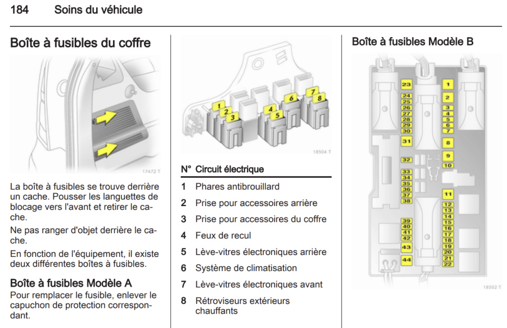

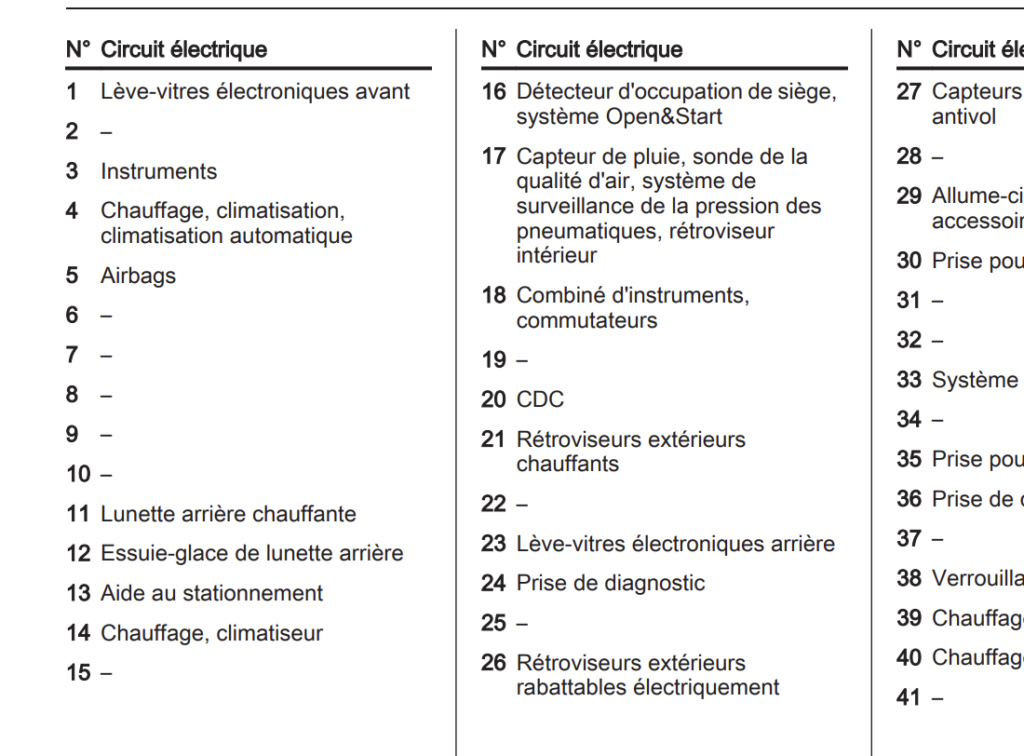

Salut vérifie le fusible dans un premier temps Fusible F26 qui est dans le calculateur dans le coffre coté gauche

Mer 23 Aoû 2023 - 17:17
Retroviseurs exterieurs en panne 545898
