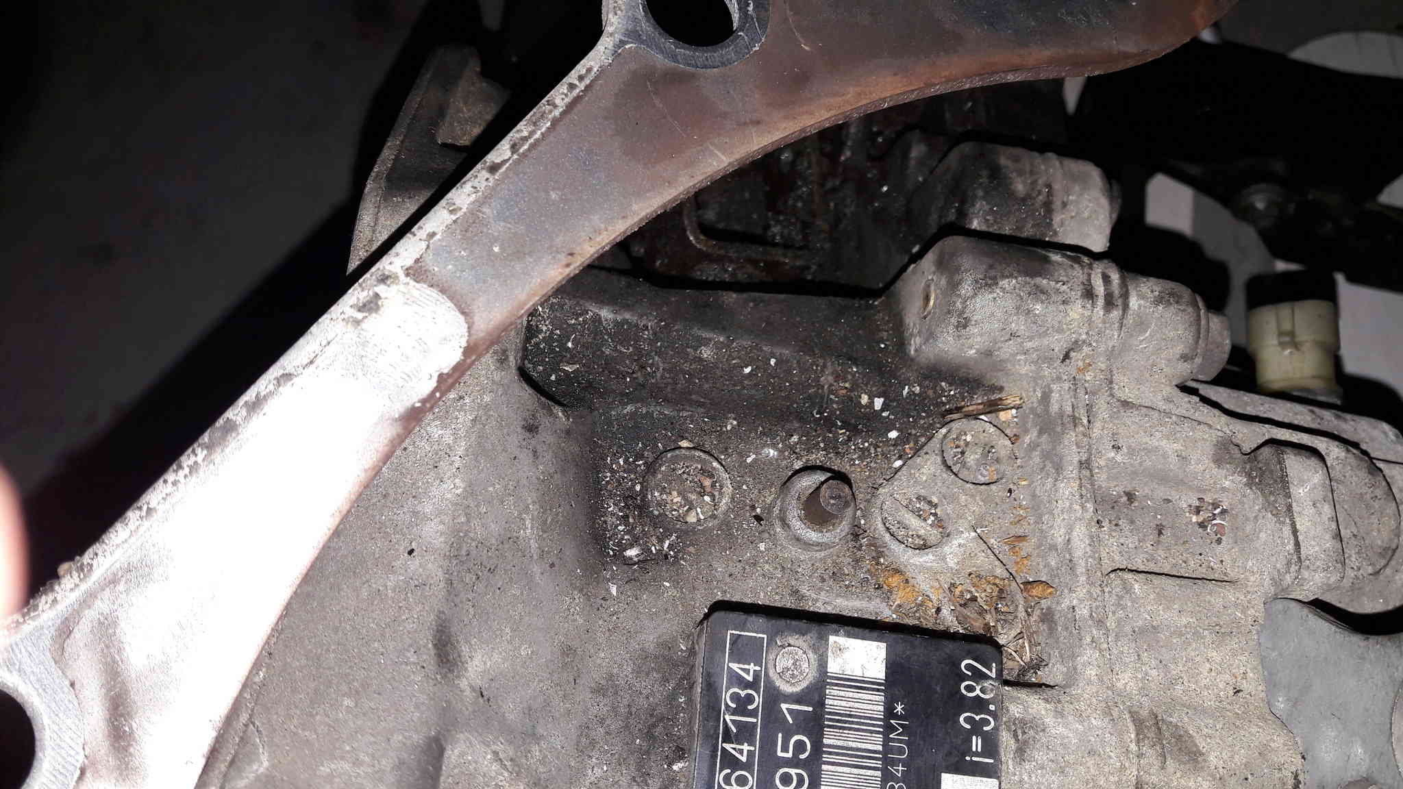

Je voulais savoir l'utilité du ressort extérieure qui est sur le carter d'embrayage ( entre le moteur et la boite)
il actionne la petite tige (cassée )sur la photo
merci

changement moteur  - Page 2 270x2510
sur cette photo c'est la petite tête jaune entouré en rouge monté sur ressort
ça sert à quoiiiiiiiiiiiiiiii....
merci
Messages : 5705
changement moteur  - Page 2 Empty Re: changement moteur
Lun 30 Oct 2017 - 19:50
Ca permet de bloquer dans une certaine position la boite à vitesse, pour effectuer le réglage de la timonerie de sélection et de passage des vitesses changement moteur  - Page 2 486847

je ne pense pas avoir besoin de régler la boite
il est cassé donc il faut que je le bloque en position haute
j'ai tombé mon moteur plus qu'a en remettre un !!!!!!!!
