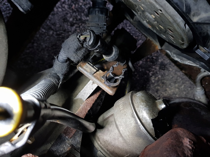

Bonjour je viens d'acquérir un zafira de 2001 1L8 16v j'en suis content jusqu'à aujourd'hui ou je le suis mis sur la vidange.pour  commenger le bouchon de vidange facilement mais alors la cloche a huile une catastrophe cloche en alu j'ai vu que la douille 24 était foirer dessus les angles arrondies et il restait que l'emplacement d'une clé carre pour dévisser qui était pas en.bon état en voulant forcer pour essayé de la dévisser car je pense qu'elle est bien colle la.cloche s'est cassé sauf qu'il me reste une moitié et toute la partie filetee encore dedans..je ne sais comment faire si quelque a déjà eu ce problème.....jai vu sur google que yen a qui parle de burin marteau mais ça ma pas.lair d'être la meilleure méthode.. .

Effectivement vu l'état je pense que ça ne viendra qu'au burin et marteau, mais avec beaucoup de prudence ! Il te faut un burin fin et bien taillé ou bien un gros tournevis le but du jeu étant de dévisser et non pas de casser. Tu dois donc mette un bon coup de burin sur la tranche pour marquer le métal ensuite tu replace le burin au même endroit mais légèrement incliné dans le sens du dévissage et la tu met des coup de marteau francs et fort pour éviter le ripage.
Sinon vu que la cloche est foutu tu peux aussi la percer pour passer un tournevis dedans.

J'ai pensé à perce aussi le problème c'est qu'il a pas trop de place...quand tu parles de tranche tu parles du rebord côté arrondi de la cloche ou la partie plate qui vient en butée contre le corps du filtre à huile?

Je parle de la partie contre le corp du filtre, commençe aussi a regarder sur le bon coin combien te coûterait le porte filtre complet car de toute façon tu vas devoir racheter le couvercle et si tu n'arrive pas à sortir le couvercle cassé tu vas devoir tout changer.

Oui c'est bien de cette partie que je parle aussi^^ sur quel rebord conseilles tu si je pouvais y arrive des la première fois fois sans rien cassé ça serait top.je me suis renseigné du prix chez opel c'est 35euros le couvercle et le porte filtre sans couvercle une cinquantaine d'euros.

Et voila après 15minutes de bataille j'ai du enlever la batterie et son support pour avoir plus de place maintenant plus qu'à attendre le nouveau.merci pour laide

il devait être serré comme une vache!!! car 15Nm c'est pas énorme hein Cloche filtre a huile 319687

Bon tu vois la technique du marteau et burin est imparable si on sait bien s'y prendre !

Oui pas mal la méthode.sinon oui c'était bien serrer...
