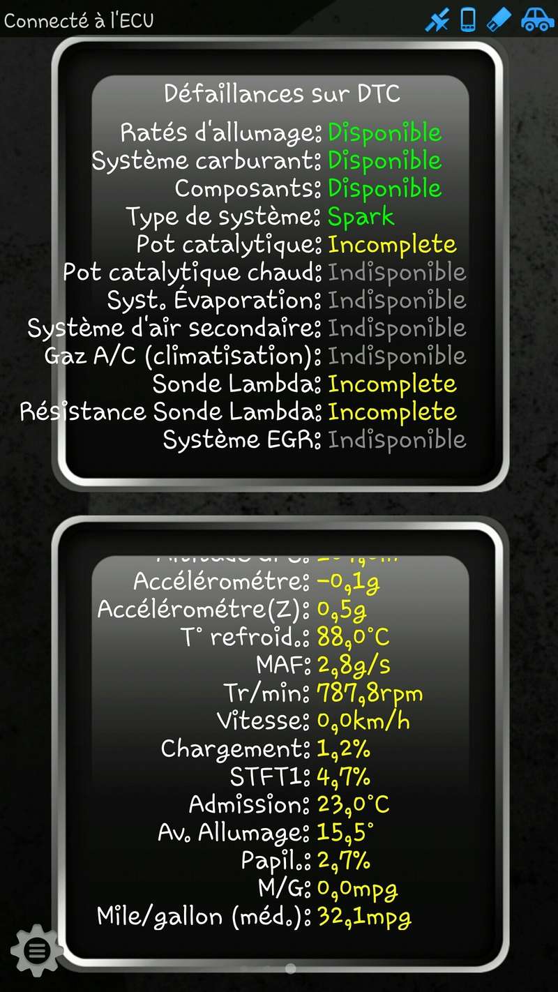

voici le résultat dans torque sue le DTC.
j'ai l'impression que j'ai un problème de sonde lambda et sonde catalytique. mais aucun défaut présent.
PS : je tourne au bioethanol à 100% avec un kit flex-fuel.

personne n'a regardé dans torque les défaillances DTC ?

J'ai un torque mais sur le Zafira diesel je n'avais pas ça ... Désolé. Tu as débrancher pour voir s'il y a une différence ?

non je n'ai pas débranché. Mais parfois j'ai la sonde lambda qui passe en disponible et la résistance en incomplète.

Bon tu dois soit avoir un trop d'air dans l'échappement ...

Je pense pas que torque soit fiable là dessus, le mieux serai un opcom ou le passer au tech2.
Et sa peut été lu kit fuel qui fou la zizanie.

bas ce qu'il y a c'est que le kit est monté en série avec les injecteurs, pour moi il ne peut pas agir sur la lambda ou le cata[ normalement il joue sur le temps d'ouverture des injecteurs] . Sinon je vais devoir essayer de le débrancher pour essayer [ca me fait un peu C...R, mais bon]

Retour sur les données incomplètes, après avoir bien réglé mon kit flex-fuel et du même coup supprimer le défaut p0170 j'ai eu la bonne surprise de voir que tout est passé au vert.

quand tu dis que tu l'as bien réglé , cad?
moins riche ? +?

j'ai diminuer la richesse sur le kit.
