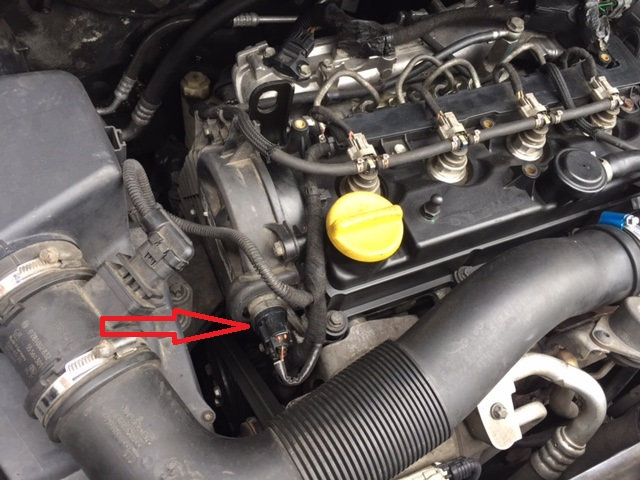

pourriez-vous me précisé si c'est bien le capteur de pression de pompe injection.
merci d'avance.
[img]Capteur de pression de pompe injection [Zafira B 1.7cdti 110ch 2009] Cqxq[/img]

Pas du tout.
Cherche encore.

Je vais te donner un indice odohe : un capteur de pression de carburant en general se trouve là où il y a du carburant sous pression ! Et un capteur de régulation de pression de pompe se trouve en general sur la pompe !

je pense être dans le bon, est-ce la flèche bleu ou rouge à moins que c'est aucun des 2 Rolling Eyes
[Vous devez être inscrit et connecté pour voir ce lien]" alt=""/>

Non t'y es pas du tout ça c'est des électrovalves !
Le capteur de régulation de pression de la pompe se trouve au cul de la pompe, cherche ta pompe tu trouveras le capteur.
Pourquoi tu cherche ce capteur, ton ralenti est irrégulier ?

Tu as vus juste mon ralenti joue au yoyo

Je viens vous donner des nouvelles de mon problème de ralenti moteur ou effet yoyo
J'ai bien trouvé le capteur je lui ai fais un petit affûtage comme expliqué sur un forum amis
Cela a marché, plus de problème de yoyo pour l'instant Capteur de pression de pompe injection [Zafira B 1.7cdti 110ch 2009] 269867
