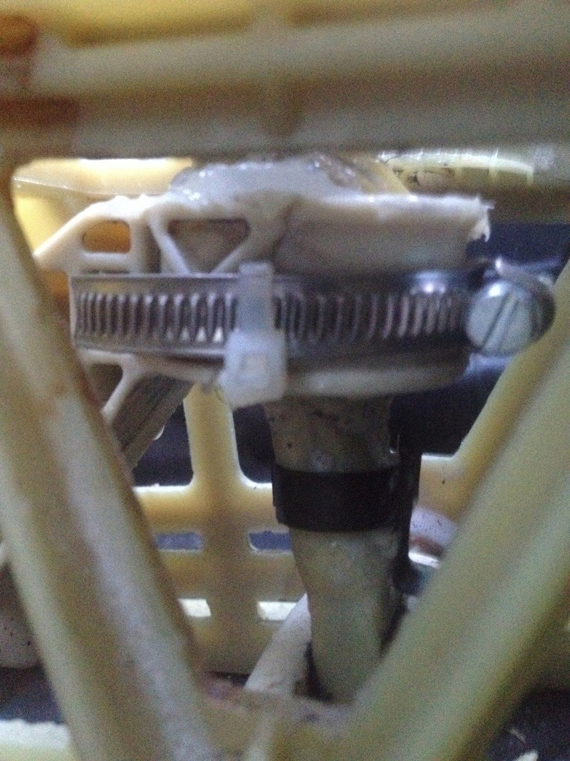

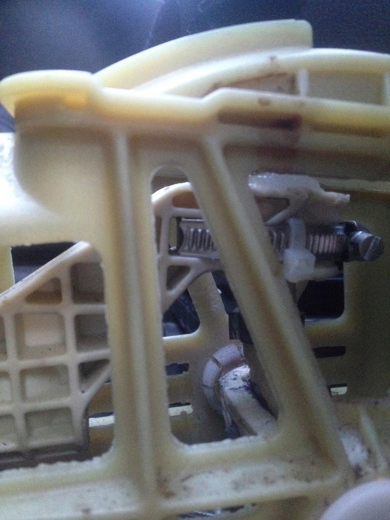

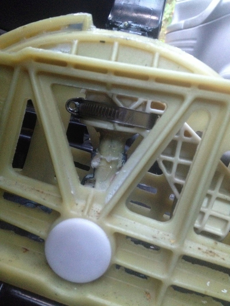

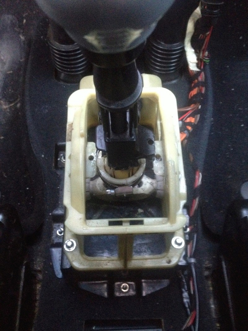

bonjour à tous,
je te re
DavidV6, pour l'info, je présume qu'on trouve se produit dans quasiment tous les magasins de bricolage
sinon, les nouvelles ne sont pas très bonnes, j'ai levier qui a cassé "l'endroit ou le levier passe dedans"
c'est la pièce n°18, référence 90581555 - 758406 combien ça coute cette pièce là ???
[img]
[/img]
bien sûr, je suis en vacances sur île d'Oléron, pas de casses, mais j'espère trouver un magasin de bricolage, car je pars mercredi prochain
je vous tiens au courant de ma mésaventure
A bientot
je te re
[img]
A bientot

Bonjour à tous,
donc je reviens encore vers vous
je vous envoie une photo de mon levier ou timonerie cassée
j'ai réussit à faire une vingtaine de kilometres comme ça,
je vous avoue c'est super chiant, avec le levier je pouvais faire 1ere, 3eme et 5eme
lorsque je devais rétrograder je balançais le levier uniquement de 5 vers 4, je passer mes doigts pour attraper la timonerie de couleur jaune
bien sûr c'est très dangereux
donc ce matin, je suis allé dans un magasin de bricolage,
j'ai achete de la glue special tout plastique avec son activateur, des colliers en inox 40-60mm, de la graisse silicone de plomberie
conseil de DavidV6
et merci pour le prix de la timonerie, sans vouloir abuser ça coute combien le levier ou se trouve la sphere soit la pièce n°23 ou la pièce n°1
et j'ai demandé au patron du camping très sympa, une perçeuse sans fil avec un forêt de 3mm
et voici ce que j'ai fait, voir les photos !
j'ai percé dans la partie plastique jaune avec le forêt de façon à pouvoir passer le collier inox,entre temps j'ai recollé les parties manquantes "cassées en 2 gros morceaux"
j'ai refait le puzzle façon de parler
et voici le résultat, le principal c'est que je puisse rentrer à bon port 600 kms
maintenant le résultat final
donc tout celà réparé ce matin, cet après-midi promenade à mes risques et péril, comme on dit pour l'instant je touche du bois
sinon, petite question l'ensemble des pignons vu ecat24, ça couterait combien uniquement en pièces, et en même est ce quelqu'un à une notice de réparation de boîte de vitesses F35

Re: Plus de marche arrière sur Opel Zafira 2.2 TDI de Octobre 2002
Dim 7 Aoû 2016 - 2:01
bravo pour le bricolage
Dim 7 Aoû 2016 - 5:44
Salut, sympa le bricolage ! Ça devrait tenir surtout que des que tu sera sur l'autoroute tu n'y touche plus !
Et pour ta question concernant le prix de l'ensemble des pignons d'une F35, je ne connais pas le prix mais par expérience je sais que ça te coûtera plus cher que la boite !
