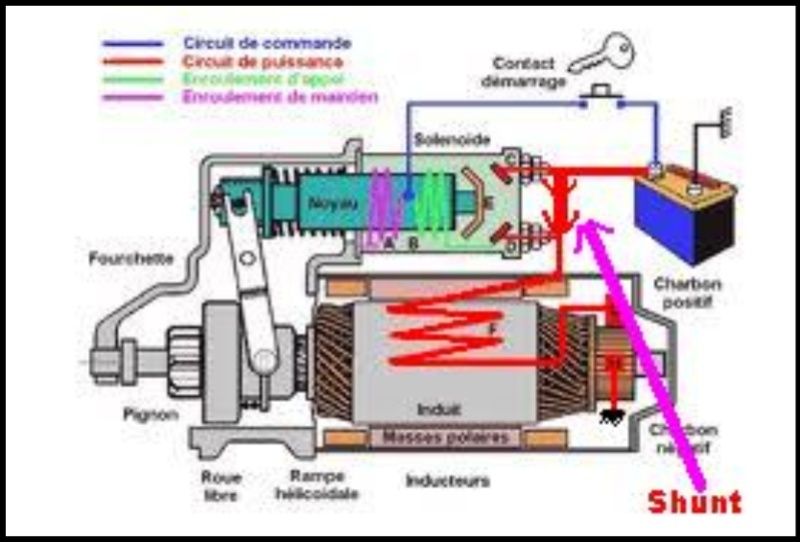

Et pour tester le démarreur, j'ai vu sur le web une manipulation qui est de shunter le circuit de commande (avec un solide tournevis et en faisant attention au coup de jus) pour le lancer en direct. Cela me paraît pas idiot, mais je voudrais savoir si quelqu'un l'a déjà fait et si oui comment. En effet l'accès au démarrer me semble pas vraiment pratique:
Schéma de principe pour shunter le circuit de commande:

Tu te lance vraiment dans des trucs trés compliqués ! Est ce que tu as essayé avec le double des clefs ? Ensuite c'est pas la partie mécanique du neiman qui deconne mais la connectique !
Ensuite pour le démarreur une fois que tu l'aura localisé tu met un bon coup de marteau sur le corp du démarreur.
Mais honnêtement une panne aussi soudaine ca m'étonnerai que ca vienne du démarreur, je pencherai plus pour l'antidemarrage (clefs ou connection neiman)

1-si c'est un problème d'anti-démarrage le voyant de la voiture avec la clé molette clignoterait.
2-un conseil n'essaye pas de shunter directement le démarreur tu risquerai de faire dégâts.
3-comme a dit notre ami démarre ta voiture en la tractant.
4-verifie que la puce dans ta clé existe et quelle n'est pas tombée accidentellement.
bon courage
