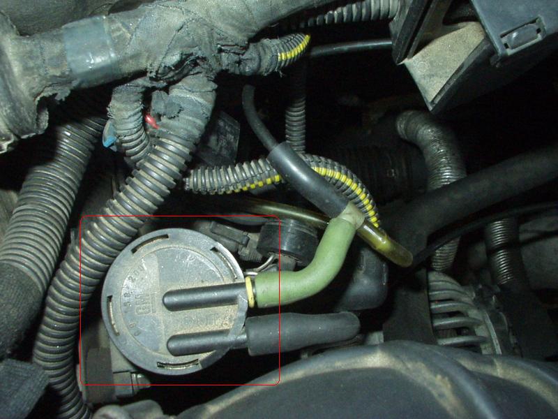

problème de puissance  Pa260010

voila les petites durites et les manchons
