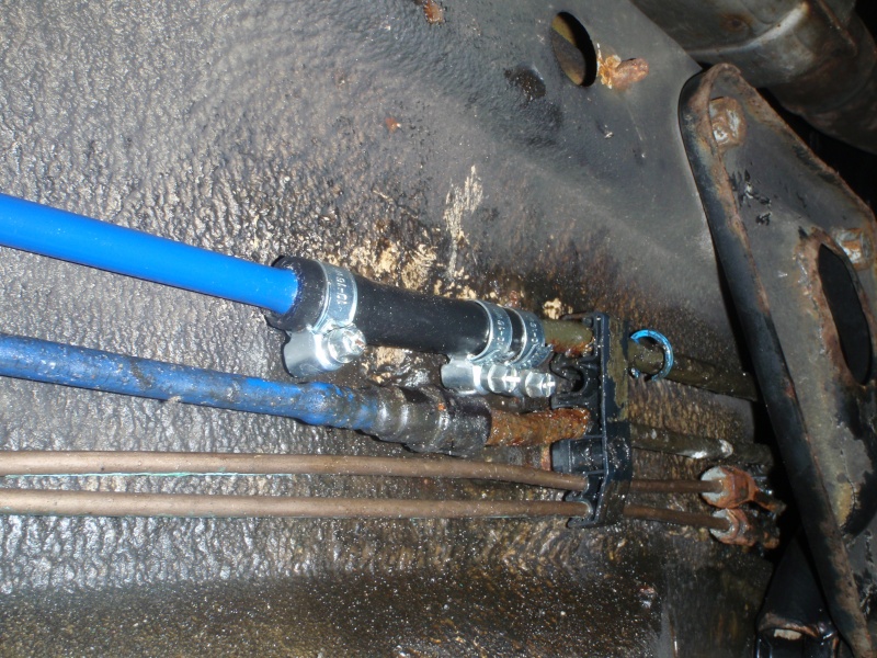

Bonjour à tous ,
j'ai un connecteur de durite qui fuit sous le véhicule ,Connecteur durite diesel H.S. P3240711
j'ai bien envie de le remplacer par un morceau de durite en caoutchouc et deux serflex , ma question : eseque ça passera au contrôle technique Rolling Eyes

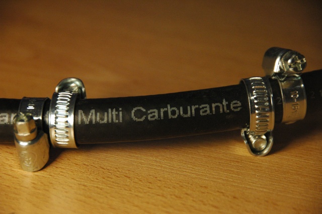

le mieux est de faire un manchon rigide pour accouplé les durites souples entre elle

soved a écrit:le mieux est de faire un manchon rigide pour accouplé les durites souples entre elle
oui moi je ferais ça Connecteur durite diesel H.S. 269867

Connecteur durite diesel H.S. 4487 Tout d'abord un grand merci à tous pour vos réponses , je vais essayer de répondre à tous le monde :
Bobo 78 :le diamètre est le même de chaque coté ( 10mm de diam.extérieur ) si je ne prend pas en compte la tutte qui est emboité dans tube bleu, et en effet le tube bleu est assez rigide bien que pas très âgé ( 2 voir 3ans d'âges) le problème du remplacement complet de la durite est c'est maudite attache qui la tienne ( attache noir qui tienne les 4 durites ensemble ) impossible de les déposée , je fais un premier essai en prenant les deux diamètre extérieure Connecteur durite diesel H.S. Dsc_1510
, si non je ferai un intérieure coté bleu et extérieur de l'autre coté
Julien : impossible de trouvé sur le net des photo de la pose et du fonctionnement de ce type de connecteur , si j'arrive à l'ouvrir et à changer le joint c'est gagnée car si je pose un nouveau raccord rapide ( et si tu parle bien du même genre de raccord que celui sur la photo) je vais devoir coupé l'ancien se qui vas raccourcir ma durite coté bleu
Soved : tu parle d'un manchon rigide , tu partirai sur de l'inox , attention ont à du demi souple d'un coté et du dure de l'autre
de plus hier je descente la voiture qui était perché sur c'est chandelles je remet un bac sous la fuite et cette après midi quasi plus de fuite Connecteur durite diesel H.S. 136688 probablement un mouvement du châssis qui à tiré sur les joints , mais je ferai quand même la réparation
Pour en revenir au Contrôle technique je suis passé chez Norauto , là le mécano ma dit : si c'était caché sous le cache moteur pas de problème , mais visible Connecteur durite diesel H.S. 246570 c'est laissé à l'appréciation du contrôleur .
Breff je passe au CT et vous tien au courant

oui un manchon soit en inox soit en cuivre
coté dur tu mets directement ta durite de remplacement avec collier de serrage et coté semi souple le manchon qui servira de renfort entre ton semi souple et ta durite souple

les deux durite bleu sont de diamètre différent ,une de 10mm ext. et l'autre de 8mm ext. c'est la 10mm qui fuit de plus on dirait que dans l'encoche du connecteur apparaît une autre couleur que c'elle de 8mm scratch

Bien ... la fuite étant trop grande j'ai du faire une réparation provisoire le temps de trouver une durite complète
Connecteur durite diesel H.S. P4080812
