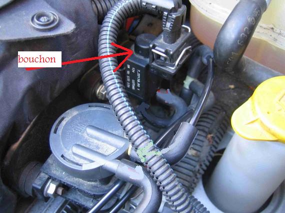

bonjour a tous
bon le zaf roule mais pas encore comme il faudrait
verdict vanne EGR et collecteur d'admission encrassé
vanne egr neuve
et collecteur nettoyer
le pti probleme photo ci joint
plus de puissance quand elle monte dans les tours avec fumée blanche - Page 5 Ava1
je n'ai plus le bouchon, voiture en sécurite dépasse les 3000tours mais ne séteint plus
j'ai bouché ( vu que g plus le bouchon bizard)elle retrouve ca patate mais pas trop si je tire decu et ce remet en securité
j'éteint le voyant part et je repart plus de puissance quand elle monte dans les tours avec fumée blanche - Page 5 269867
vous en pensez quoi plus de puissance quand elle monte dans les tours avec fumée blanche - Page 5 457407
c'est le Transmetteur de pression, contrôle des gaz d'échappement OE - NUMÉRO 05851019
si quelqu'un en revend une je suis preneur plus de puissance quand elle monte dans les tours avec fumée blanche - Page 5 269867
