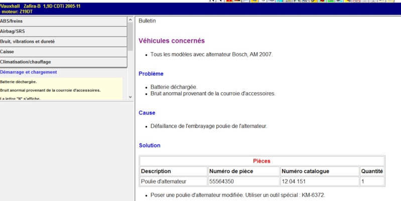

Re: probleme voyant batterie allumé
Mar 23 Fév 2016 - 11:48
je viens de voir qu'il y a une défaillance avec de l'embrayage poulie de l'alternateur
Mar 23 Fév 2016 - 13:16
y avait pas un post où un mec avec à peut pres le même probléme et c'etait sa poulie tendeur qui etait HS ?
