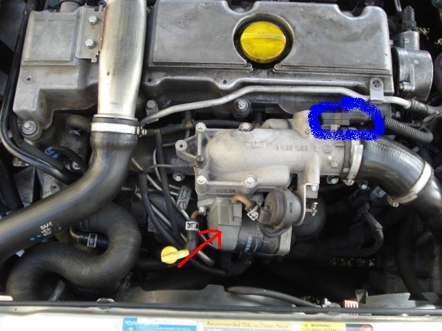

bonjour,
je viens a la pèche au info ,après scan a l'opcom apparais le défauts p0105 problème de capteur de pression atmosphérique, qui me met en mode degrader le véhicule.
quelqu'un aurai t'il déjà eu ce problème et ou ce trouve le capteur c'est un zafira de 2002 2.2dti.
merci

le capteur de pression atmosphérique c'est celui-ci (entourer en bleu), nettoie le avec du nettoyant frein dans un premier temps
probleme capteur Dsc01810
c'est le capteur de pression du turbo

bonjour,
merci pour la réponse et la photo sa m'aide ,j'avais déjà démonter la vanne egr ainsi que le collecteur pour nettoyage mais pas le capteur .je vais le nettoyer et si sa marche pas le changer et ferai un retour du résultat
