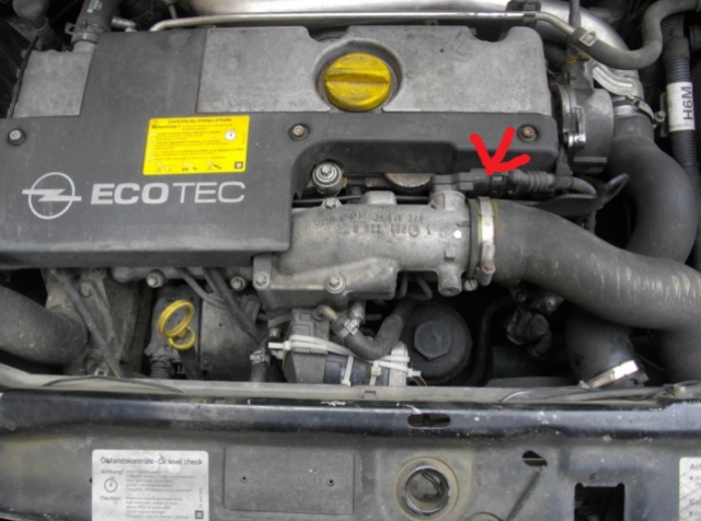

Le voyant s'est allumé de la même manière sur alm route du retour.
J'ai à tout hasard nettoyé le capteur de suralimentation, on verra bien si ça revient.
Il n'était pas super sale, mais ça ne coûte rien...

A ce jour, voyant toujours éteint
J'ai fait de longs trajets et d'autres assez courts.
Aucune perte de puissance ni aucun autre souci
Le capteur était peut-être le problème d'origine.

Jean Bart, ou se trouve le capteur de sur-alimentation dans le compartiment moteur?
Je peux voir à le nettoyer aussi!
Merci pour ta réponse

Il est là :
Et sous l'angle opposé, on le voit mieux :
Démontage du cache moteur pour accéder à la vis. Tu le tires en faisant attention au joint torique. Tu nettoies au "nettoyant frein" sans trop frotter, et tu sèches sans mettre non plus 8 bars dans le compresseur. C'est fragile.

Merci beaucoup Jean Bart,
les photos sont super précises!
Je vais déjà essayer de le nettoyer en espérant que se soit cela.
J'ai fait 110000kms avec depuis que je l'ai et je n'ai jamais nettoyer ce capteur!
Je os dirai ce qu'il en est après nettoyage.
Je pense le nettoyer soit au WD40 soit au pétrole pour le dégraisser! Quel est le mieux, à ton avis?
