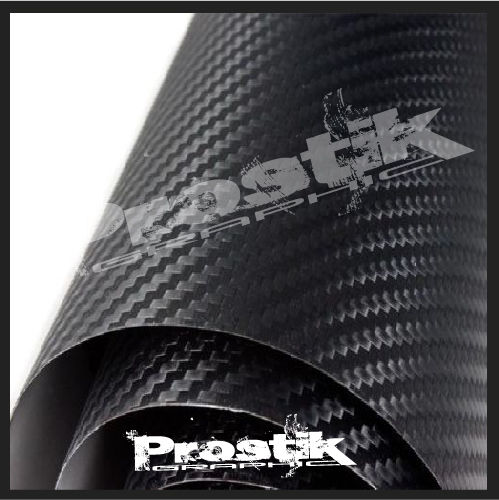

Présentation de mon Zafira 16/16v élégance. 545898 a tous,
J'ai l'intention de poser un film Carbone noire 3D comme présenter ci dessus,
j'aurai bien aimé quelques conseils de pose (chose a faire et ne pas faire)
y'a t'il des astuces pour simplifier la pose?
merci a vous tous.
Film est un Polymère Coulé, ultra-conformable, avec une capacité d'étirement à chaud d'1,5 fois sa longueur, ce qui lui permet d'épouser toutes les formes possibles.

Salut.
Pour avoir déjà poser du carbone comme çà, je peux te donner quelques tuyaux.
Déjà, le film est plus épais qu'une imitation bois ou métal.
Il est un peu plus difficile à bien réaliser les angles. Par contre il est plus costaud.
Pose ton pistolet thermique sur un support puis approche quand tu en a besoin ta pièce avec le film pour le thermoformage.
Prends des gants sinon, aie çà brule !
