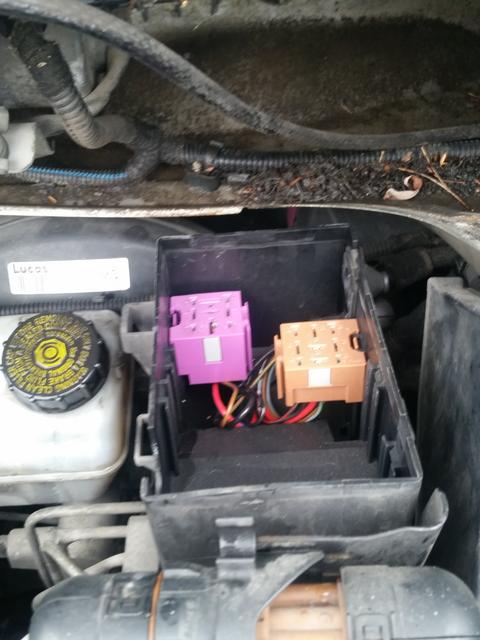

j'aimerais avoir des conseils pour éviter de perdre du temps pour sortir le réservoir du zaf. Malheureusement la panne (pompe à essence HS) est arrivé après le plein Very Happy
Je peux avoir accès à un pont si besoin.
De plus j'ai 2 petites questions:
[Vous devez être inscrit et connecté pour voir cette image]
le relai violet c'est bien celui de la pompe à essence?
mais le marron?

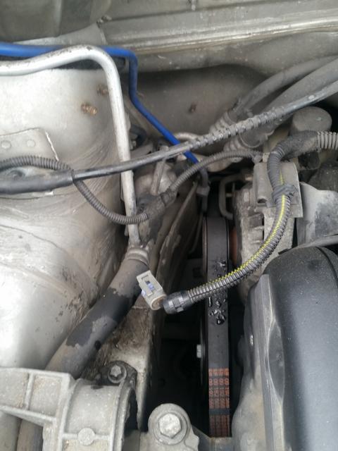

qu'elle est cette prise?

J'oubliais pour les relais:
Et la fiche, il me semble que c'est la purge canister, dont l’électrovanne est placée sur le filtre à air.

merci pour les infos?
bon en ouvrant le réservoir c'est pas la même pompe que proposé oscaro...retour à l'envoyeur hoo
est-il possible que tu me donnes les 2 ref des relais qu'il me manque pour les commander?
