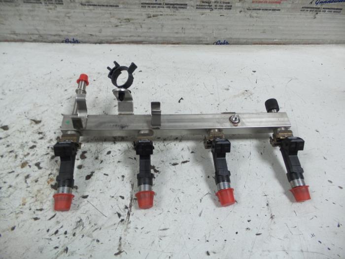

Alors j’ai retrouvé une image de la rampe d’injecteur :
Injection directe ou indirecte ? 7874285c-c621-4fe8-9073-caaaf6b0faee
Les injecteurs rentrent à 45 degrés dans la culasse côté admission.
Je vais essayer de trouver une photo du collecteur ça répondra tout de suite à notre interrogation !!

MessageSujet: Re: Injection directe ou indirecte ?   Injection directe ou indirecte ? Icon_minitimeVen 8 Fév - 23:29
Quel boulet vous avez raison c’est bien une injection indirecte !
On voit très bien sur la photo du collecteur que les injecteurs arrivent dans le collecteur et pas dans la culasse donc bien avant les soupapes donc injection indirecte.
