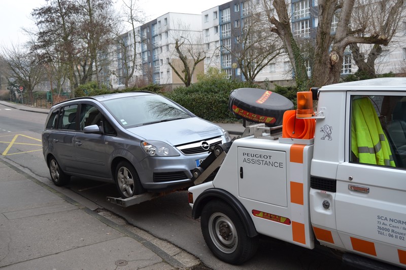

le zaf à neuro Remorq10
verdict un alternateur comme "prévu".. pris sous garantie Wink
de retour d'ici peu .
