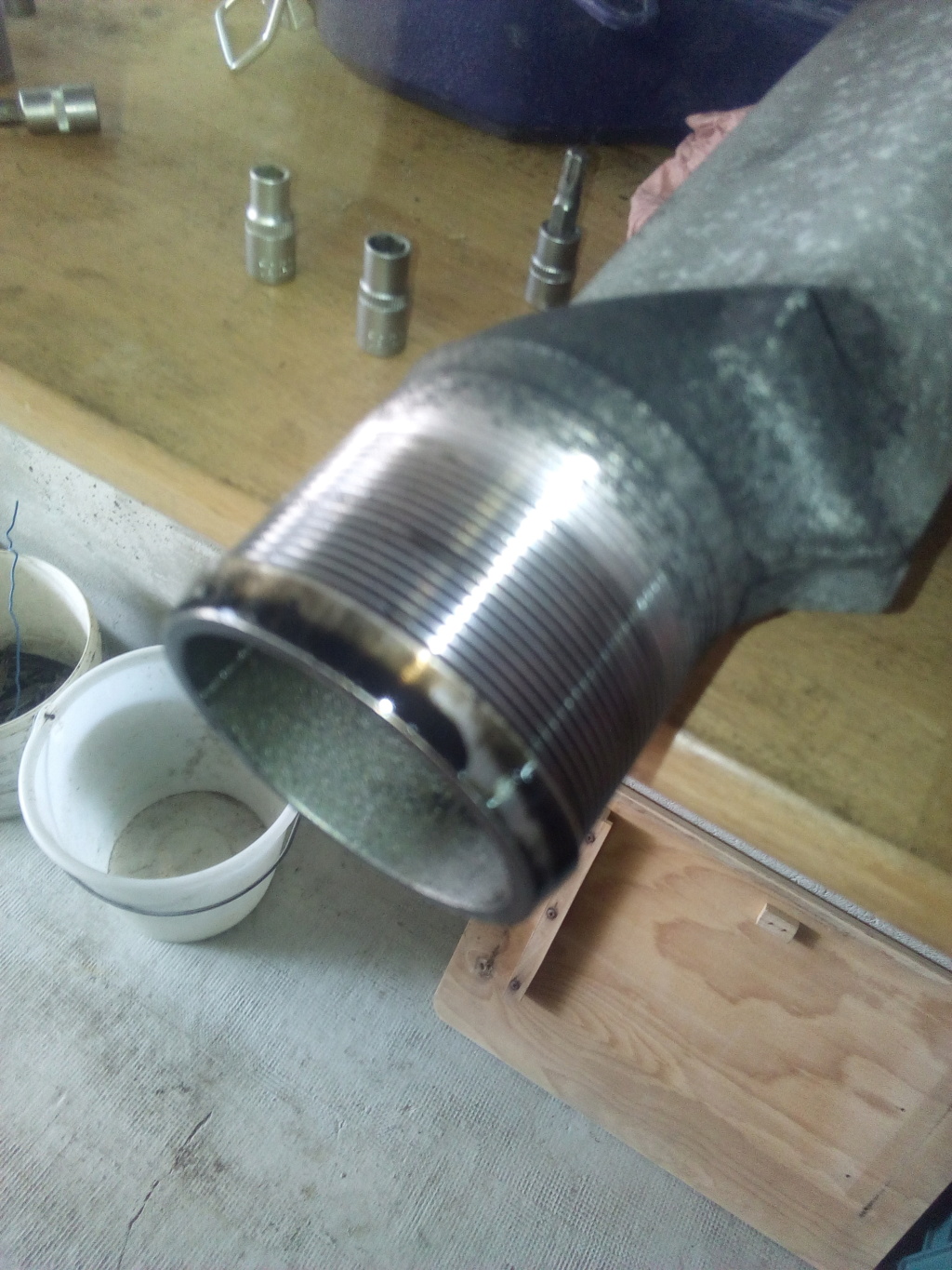

présence d'huile
Mar 28 Aoû 2018 - 10:47
Me revoilà.
tout d'abord merci à Digoku26 qui est plus perspicace sur internet que moi.
J'ai démonté le tube entre la sortie turbo et l'échangeur.
Comme avant l'échange du turbo, il y a encore beaucoup d'huile.
Est ce normal alors que la voiture a fait à tout casé 500 kms.
[Vous devez être inscrit et connecté pour voir cette image]

Re: P1901-75 problème FAP
Mar 28 Aoû 2018 - 10:55
C'est normal tant que tu sors pas un demi litre d'huile de l'intercooler !
Après de l'huile tu en aura toujours, le circuit de graissage et de re-aspiration des vapeurs d'huile au niveau du haut moteur est conçu ainsi, après il y a un juste milieu, ça doit resté gras, mais pas trempé d'huile de partout dans les conduits!
Mar 28 Aoû 2018 - 11:31
Djgoku26 a écrit:C'est normal tant que tu sors pas un demi litre d'huile de l'intercooler !
T'en dis quoi ?
c'est la sortie du turbo.

Afinde résoudre mon probleme de puissance (voyant clé + voiture bridée),j'ai entrepris deux opérations ce week-end.
Pour mémoire, mon FAP a été démonté par un garagiste, nettoyé et le symtome est revenu.
J'avais entrepris un redemontage complet de ce dernier avec verification des durites FAP + capteurs. ca n'avait rien donné.
J'ai donc changé le capteur FAP et suralimentation. Aucun changement. Toujours le code d'erreur lié au FAP.
Voila donc coup sur coup deux opérations que j'ai mené :
Opération 1: J'ai redemonté toute la calandre pour aller revoir le nouveau turbo (mes problèmes sont arrivés peux de temps apres son remplacement). J'ai tout vérifié, durites d'admission, de dépression, manoeuvre du turbo... Je n'ai rien trouvé. Remontage, petit tour et hop mêmes symptomes et même code d'erreur.
Operation 2 : J'ai tout démonté et remis l'ancien turbo. Je suis allé faire un tour. mêmes symptômes. J'ai fait 3 bornes puis témoin clé + perte de puissance (P190575 +P2346).
J'ai décidé d'aller sur l'autoroute. Elle montait à 130 mais je sentais bien qu'elle n'était pas au top.
J'ai fini une côte à 90. direction le refuge : Je coupe le contact, je redemarre et la comme par enchantement, ma voiture a retrouvé sa pêche. Je pousse une bonne accélération 3eme, 4eme 5eme à 4000 tours, rien. elle bronche pas. Elle tourne comme une horloge.
J'ignore ce qui s'est passé mais c'est le jour et la nuit. Depuis, j'ai fait presque 400 kms sans encombres. Je n'ai pas encore eu le temps de vérifier le taux de saturation du FAP. il ne devrait pas tardé à se mettre en route, ca sera l'occasion de voir.
Je n'y comprends rien. J'ai rien fait de particulier et tout est devenu normal.
Je regarde les valeurs du cap et je vous dit s'il régénère la semaine prochaine.
Merci encore pour votre aide à tous.
