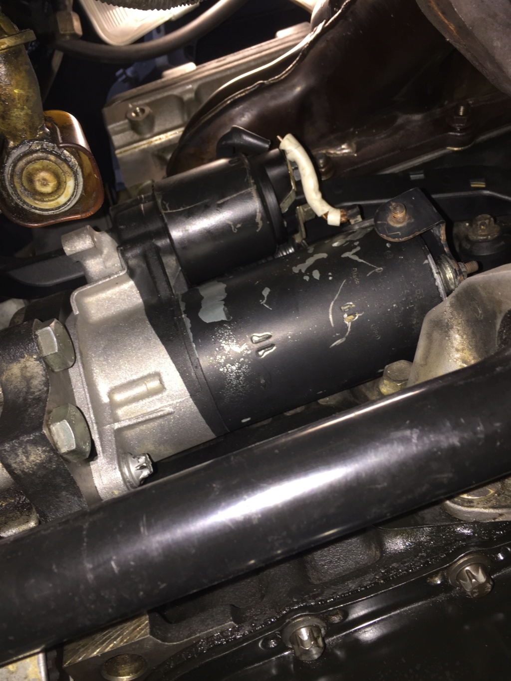

Bon j'ai put un peu avancer aujourd'hui, le démarreur est réassemblé, et l'alternateur au 3/4:
Ma Calibra V6 !!! - Page 2 Img_6014
Mais j'ai dut m’arrêter pour l'alternateur, car j'ai un problème avec la cage arrière, qui est ni plus ni moins que le réceptacle du régulateur/porte charbon, qui semble fêlé(du coup le roulement arrière n'est pas du tout serré dedans), et en plus la base régulateur est blindé d'huile, bien que je l'ai nettoyé à fond ... pale !
Encore un truc à régler avant d'aller plus loin!

Non, j’ai surtout nettoyé et recharger en graisse!
Le démarreur est encore dans ces tolérances(néanmoins les tolérances Bosch!), charbons usés de juste 1/4 hoo !
Les douilles de guidages ou de rotations étaient également nickel, pas de desymetries!
L’engrainement est ok également!
Seul reste l’état du bornier interne au solénoïde, comme il est pas démontable, impossible de connaître son état!
L’alternateur lui c’est également un gros nettoyage qu’il avait besoin, il a à peine 1 an(en temps d’utilisation, pas en temps calendaire!) car changé par l’ancien propriétaire!
J’ai refais les roulements(nettoyage/regraissage), controlé le pont de diode triphasé, et le fonctionnement du régulateur(un bon 14,5V!), charbon usés en gros 1/3, bagues collectrices rotor à peine marquées!
Je penses que c’est moi qui ai fêlé la portée arrière en plastoque au démontage, bon pas grave, j’ai un alternateur du même type(Astra-G/Vectra B), je le prendrais dessus!

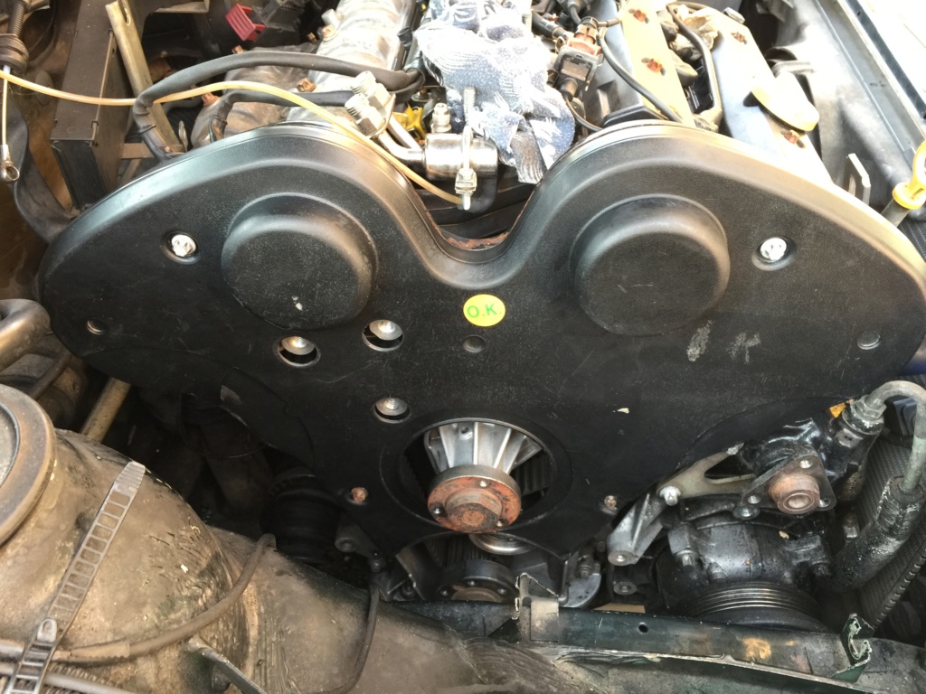

J'ai zappé de mettre les travaux d'hier, je remédie lol! !
Donc encore du nettoyage, sur la partie avant du bourrin, lessivage au white-spirit, et décrassage des fonds de gorges des diverses poulies d'accessoires, j'y ai passé une plombe pale :
Ma Calibra V6 !!! - Page 2 Img_6022
Réfection également des divers éléments tournant, comme le galet de tendeur automatique, et l'enrouleur de courroie(photo précédente!):

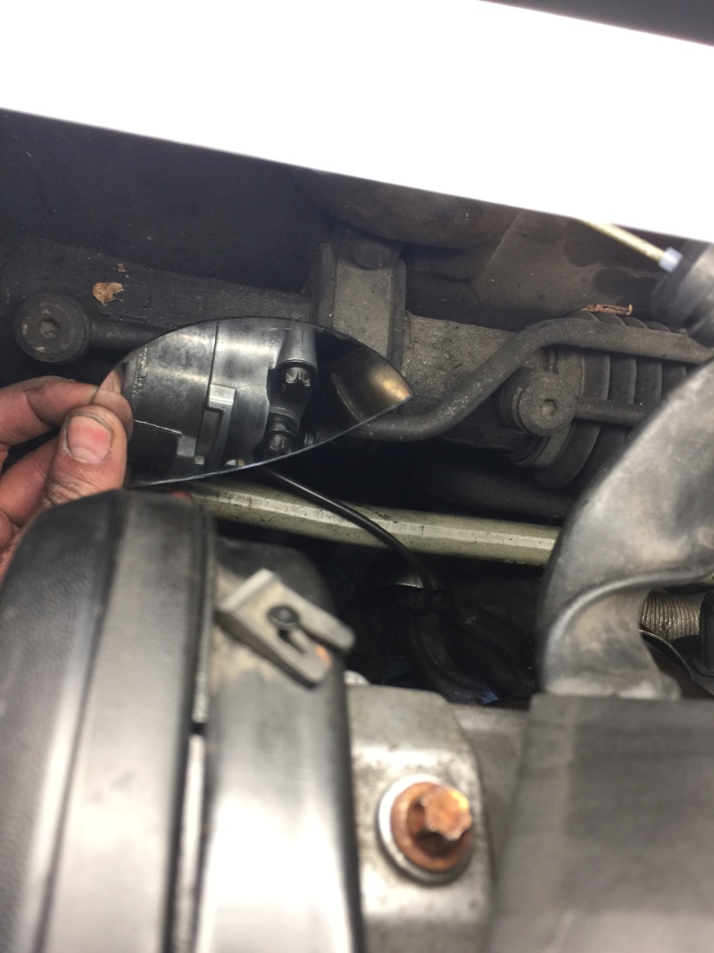

Hier remontage du démarreur, alternateur, tendeur, enrouleur et compagnie!
Mais d'abord, des-huilage du câblage de servitude démarreur/alternateur, et sonde pression/contact d'huile:
Ma Calibra V6 !!! - Page 2 Img_6035
Puis on tente de remettre tout le bazar à travers cet espace:

Ok pour le démarreur, mais c'est quand même sport pour les mimines lol! :
Ma Calibra V6 !!! - Page 2 Img_6111
En faite le plus chiant ça a été de repasser la goulotte, et le faisceau électrique de servitude!
Ensuite l'alternateur à passer içi, au chausse-pied Ma Calibra V6 !!! - Page 2 89084 ... non en fait c'était pas rigolo Ma Calibra V6 !!! - Page 2 965498 :
Ma Calibra V6 !!! - Page 2 Img_6112
Un peu bataillé, mais c'est de nouveau en place:
Ma Calibra V6 !!! - Page 2 Img_6113

Voila, c'est tout en place pour cette partie:
Ma Calibra V6 !!! - Page 2 Img_6121
Petit hic, pas moyen de mettre en place le diffuseur de refroidissement de l'alternateur, ce bazar en l'occurrence:
Ma Calibra V6 !!! - Page 2 Img_6036
Je vais faire en sorte de rendre la pièce séparable en deux partie, car complète, obligé de tomber la pipe d’échappement pour la passer!
