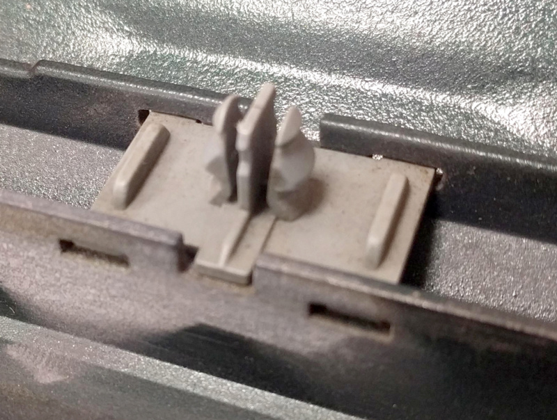

Bonjour à tous,
j'ai le même problème
j'ai ma baguette de porte arrière gauche qui s'est fait la malle
il y a 6 agrafes en tout le long de la baguette
4 agrafes similaires au centre
et 2 agrafes en bout mais je ne sais pas si ce sont les mêmes qu'au centre car actuellement c'est du double-face qui fait office de fixation.
du coup, je recherche toutes les agrafes pour pouvoir remettre en place ma baguette
quelques photos :
agrafe moulure de porte introuvable !!!! Img_2011
agrafe moulure de porte introuvable !!!! Img_2010
agrafe moulure de porte introuvable !!!! Img_2012
agrafe moulure de porte introuvable !!!! Img_2015
agrafe moulure de porte introuvable !!!! Img_2013
agrafe moulure de porte introuvable !!!! Img_2014

voici les images de l'agrafe en question,
la partie de gauche est cassée :
agrafe moulure de porte introuvable !!!! Img_2017
agrafe moulure de porte introuvable !!!! Img_2016
agrafe moulure de porte introuvable !!!! Img_2018
agrafe moulure de porte introuvable !!!! 2971072970
Messages : 2601
agrafe moulure de porte introuvable !!!! Empty
MessageSujet: Re: agrafe moulure de porte introuvable !!!!   agrafe moulure de porte introuvable !!!! Icon_minitimeLun 21 Jan - 19:59
Ok et sur la pièce il n’y a aucune ref ?
Du coup ça ressemble beaucoup plus à la pièce 11 qui aurait peut être subit un changement de forme pour la fiabliliser. C’est une hypothèse mais vu le prix ça ne coûte pas grand chose d’en acheter un lot pour essayer.
https://www.ebay.fr/itm/10x-OPEL-ASTRA-G-ZAFIRA-A-Coupez-Fixation-couper-securisation-90590995/152416588144?hash=item237cbc9170:g:RKgAAOSwM8ZZeGKl
Voilà si quelqu’un veut se dévouer pour mettre fin à cette histoire d’agrafes introuvables ?
Sinon si quelqu’un en a une en bon état il y a la solution de la numérisation + impression 3D en s’y mettant à plusieurs ça peut réduire les frais de numérisation/conception voir même de les commercialiser sur eBay !

Sauf si c'est fait ainsi exclusivement pour le marché russe agrafe moulure de porte introuvable !!!! 136688 !
agrafe moulure de porte introuvable !!!! 486847 !
oui ce montage semble correspondre à la notice : http://ecat24.com/opel/catalog/part/1/8/75/2456/25303,25297,25300,25313/
mais le mien n'est pas comme ça.
agrafe moulure de porte introuvable !!!! 2390104372

j'ai commandé ce produit : https://www.ebay.fr/itm/392209718989
bien moins cher que celui proposé par @Bobol78
je vous tiens au courant
agrafe moulure de porte introuvable !!!! 1854163732

Oui pour le prix moi j’ai juste posté le 1er lien trouvé pour illustrer la forme ! Tiens nous au courant quand tu les recevras ce sera très intéressant d’avoir ton retour.
Messages : 2601
MessageSujet: Re: agrafe moulure de porte introuvable !!!!   agrafe moulure de porte introuvable !!!! Icon_minitimeMar 22 Jan - 13:37
http://ecat24.com/opel/catalog/part/1/8/75/2456/25302,25299/
Sur cette planche d’ecat24 la pièce Nro 2 ressemble beaucoup à celle vendue sur eBay. Elle n’a pas la même référence que la piece 11 de la planche précédente !
Par contre impossible sur ecat24 de trouver quelque chose qui ressemble à çe que vous avez sur vos Zaf A !

Carrément Bobol, et c’est faute d’avoir épluché toute la partie carrosserie de l’ECAT, tout comme toi certainement, pas moyen d’y trouver cette agrafe hoo !
On attends impatiemment d’avoir ton retour funkybobot agrafe moulure de porte introuvable !!!! 2270 !
