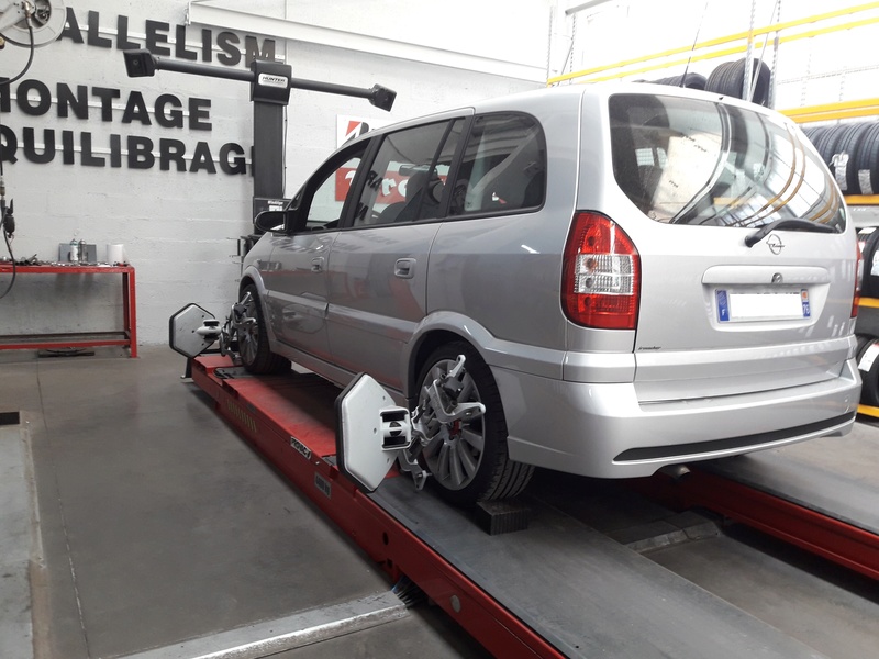

cet apres midi c'etait passage au reglage train avant vu que j'ai changé amortisseurs avant, les moyeux/roulements et rotules de direction. resultat, il tire à droite
pour ceux qui ont deja regler leur para, vous avez pris quel vehicule svp car a part l'OPC, il n'y a pas de reglage specifique pour le chassis "sport" ????
je suis 0.01° au dessus des tolerances pour la chasse coté gauche. tout le reste est dans le vert.
Re: news design edition 2.2dti [zezette76]
Mer 18 Oct 2017 - 17:22
Sur le mien les réglages sont comme les OPC , et c'est nickel .
Peut -être que ça dépend des machines , et il faut aussi mettre des poids sur le siège conducteur .
Par contre l'arrière n'est pas réglable .
Mer 18 Oct 2017 - 17:58
nous avons pris l'OPC comme reference mais pas mis de poids coté conducteur. je vais recommencer vendredi.
