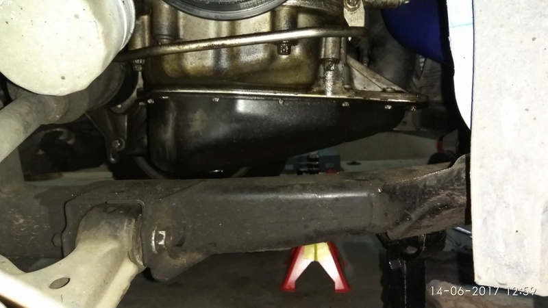

c'te galère a monter le moteur!!!
tomber le catalyseur, ça facile,
démontage boite a air, facile,
les 3 vis du support moteur coté distrib, facile,
et faut tomber le support moteur avant, plus dur car vis a la con et sur le LET faut virer le support de la pompe a eau sup.
bon, maintenant vidange, on va laisser couler cette aprèm, puis démontage des carter, on ce putai.. de clip de la sonde a huile aussi, roohhh bordel de mer.. Twisted Evil Twisted Evil Twisted Evil
ps; sur la dernière photo on voit bien que ça passera easy, normalement Rolling Eyes

Je remarque que maintenant que tu as aussi la durite silicone du turbo a l'échangeur Zafira A OPC bleu bermude [Pierrot42] (partie 2/2) - Page 6 269867

Tu n'as pas d'huile dans le carter de boite sous le volant moteur ?

elle y était déjà a l'achat la durite du turbo a l'échangeur Wink
ça pissait l'huile a bloque coté B-V, tellement je croyait avoir un joint spy, mais quand j'ai dévissé certaine vis du carter sup, il y avait plein d'huile!!! Du coup ça pissait coté B-V
Puta..., j'ai pris 2 douches, je pu encore l'huile Zafira A OPC bleu bermude [Pierrot42] (partie 2/2) - Page 6 319687 Zafira A OPC bleu bermude [Pierrot42] (partie 2/2) - Page 6 319687
ah,et le support moteur avant, marque topran 206566 pour une astra G à 15€
